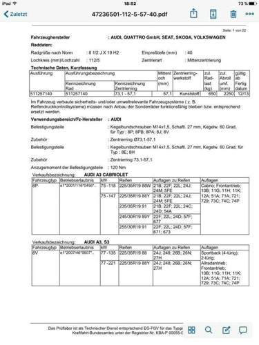

Passen 8,5x19 et40 mit den Reifen 225/35 19 auf meinen a3 8v sportback s-line ??
am 5. April 2016 um 9:18
Ja, ohne Probleme
MfG
ShineHunter
Ob schleift Kotflügel ?
Auch tieferlegt ohne Problem ?
Und ich dachte ET ab 45.
sicher passt ET 40?? Ich will nicht Kotflügel ziehen.
@deafbora schrieb am 5. April 2016 um 13:21:34 Uhr:
Nein, natürlich nicht garantiert ohne Probleme, weil nicht alle Fahrzeuge identische Karosserietoleranzen haben und Reifen unterschiedliche Betriebsmaße aufweisen.
Weil Gutachten steht passt.
8,5x19 ET40 mit 225/35/19
Siehe hier Gutachten.
