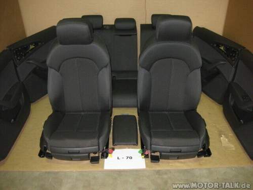

bin auf der Suche nach Sportsitzen für meinen 4F Avant auf ein gutes Angebot für Sportsitze aus dem 4G gestossen, nun die Frage: Passen die Sitze des 4G in den 4F?
Passen die Airbags bzw. deren Anschluss?
Danke für eure Rückmeldung...
P.S.: Und ja, ich habe die SuFu benutzt und nichts gefunden :-)
Von der Konsole passen sie schonmal 1zu1.
SHZ Stecker (grün) und Gurtwarnsystem (schwarz) von Pinbelgung auch und funktioniert.
Airbag (gelb) von Pinbelegung ja aber Steckerform nein!
Lordose Strom (rot) von Pinbelegung und Form nein!

Themenstarteram 22. Januar 2013 um 8:25
Hat sich erledigt,
Sitze passen nicht.
Warum?
am 22. Januar 2013 um 11:16
Von der Anbindung passen sie definitiv. Vom Airbaganschluß sollte sie passen.
Wie es mit TÜV bzw. Versicherung aussieht :confused:

@TE: Kannst du mal ein Bild von den 4G Sitzen reinstellen, die du meinst?
Hehe:):D:D
Themenstarteram 22. Januar 2013 um 23:04
Bild der Sitze...ob die Rückbank auch passt, wäre mir egal. Die Türverkleidungen sind ohnehin anders...laut dem Verkäufer passen die Sitze nicht. Falls dennoch,wäre ich froh und würde zuschlagen.

Tu dir einen Gefallen und vergiss die Sitze..Ich bin Sattler und hatte vor Kurzem einen Kunden, der genau diese Sitze in dem dazugehörigen 4G hatte. Diese sollten aufgepolstert werden, weil er Rückenprobleme hat. Das Polster dieser Sitze ist extrem weich und das kann unweigerlich nur zu Problemen führen..Dann nimm lieber die Sportsitze vom 4F..

Warum willst du dir 4G Sitze einbauen? Das macht doch keinen Sinn, ich könnte mir vorstellen, dass die Vorderen passen, den Rest kannst du wegschmeißen!
Wenn du nur die Vorderen haben willst, dann nimm doch die elektrischen mit Sitzheizung aus der Bucht, die wirst du 100%-ig für 300€ bekommen, denn die werden schon seit über 5 Monaten inseriert:

Hast du denn jetzt normal Sitze oder auch schon Sportsitze?
Weil wenn Du normal hast ,dann hättest du ein ganz anderes Stoffmuster ,auf der Rückbank.
