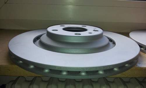

Ich nehme alles zurück und behaubte das Gegenteil.😁 Laut Serviceheft hast du mit der 1LG die 321mm Bremse auf die die besagten 16Zöller passen. Was mich jedoch irritiert ist das im Fahrzeugschein 225/50 17 steht. Es giebt einen einfachen Test. Wenn die hinteren Bremsscheiben innenbelüftet sind hast du die große Bremse (17Zoll min.). Sind die nicht innenbelüftet hast du die 16Zoll bremse. Hast du mal die FIN im Serviceheftaufkleber mit der im Fahrzeugschein verglichen?
Die Fin stimmt überein. Wie sehen denn innenbelüftete Bremsscheiben aus?

@Rudy.M schrieb am 26. Oktober 2014 um 19:15:04 Uhr:
330 mm Bremsscheibe
hinten, innenbelüftet
PR-Nr.: 1KW
