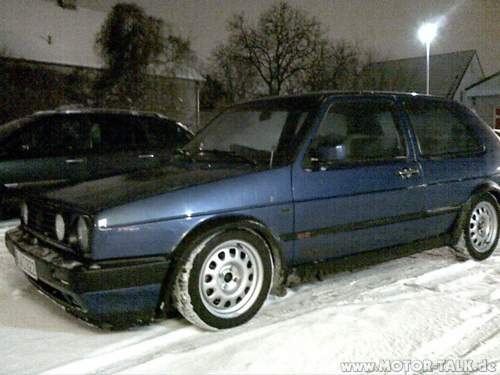

sorry, hätte schwören können, dass er nach ner 14zoll gefragt hatte. ob die 6x15ET45 passt, weiß ich nicht genau. die 2er G60-stahfelge hat 6x15ET35 (siehe anhang).
03122010-004
