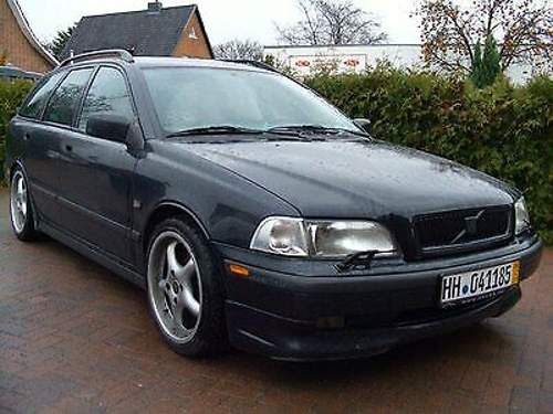

Das sind die originalen Stahlfelgen mit Winterreifen auf den Fotos und ich wollte fragen ob jemand weiß ob 7.5x17 et38 Felgen bei meinem auto passen? Die auf den fotos sind 6.5x15 et44 felgen

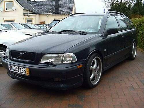

Mein Vorbesitzer hatte 8J17H2, ET35 auf 215/40 Bereifung. Müsste also mit deinen Felgen auch gehen, so lange du die Bereifung anpasst.

An den Kotflügeln musste der Vorbesitzer aber nichts ändern lassen, oder?
Nein, das ist alles original

In meinem Profil kannst du unter den Bildern gucken, wenn du willst. Da sind 2 Bilder mit den 17Zöllern...

Das scheint tatsächlich zu passen. Und sieht auch gut aus. Glückwunsch.
Nur leider hat der Vorbesitzer sie nicht mit verkauft :/
