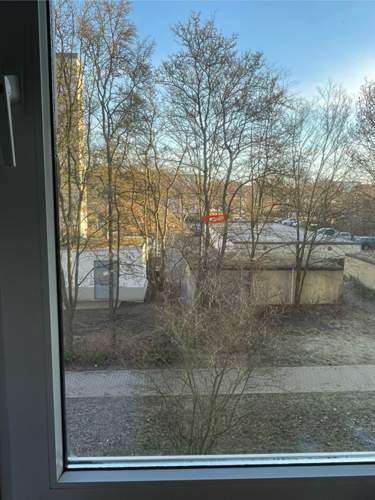

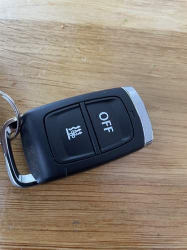

ich habe einen passat B8 2016 mit werksseitiger Standheizung und ich habe mangelnder Reichweite des Funktasters
Wenn ich direkt Ansicht habe kann bis 600 m die standheizung einschalten
Aber wenn ein Wand inzwischen oder bäume ich kann es von 50 m auch nicht einschalten
Ist es ein bekanntes Problem bei dieser Modell oder ich habe ein Problem mit etwas ??

Themenstarteram 28. Januar 2024 um 8:39
Das Fernbedienung ist neu mit Varta Batterie
Kann mann eine Antenne einbauen oder ein andere Fernbedienung benutzen (kleine T91)
Ich habe ein Fotos von mein Fernbedienung hochgeladen und eine von das Auto Entfernung , ich habe rot markiert ( nicht mehr als 60 oder 70 Meter)
Ich muss Fenster öffnen und 3 , 4 mal versuchen bis es einschaltet
Mit geschlossene Fenster geht gar nix
Und wenn keine wände, Fenster, bäume ich könnte es bis 500 Meter einschalten ( direkt Ansicht)

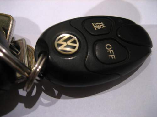

Zu der großen kann ich nichts sagen. Hab noch die Vorgängerin und die würde es locker bis zu deiner Markierung schaffen. Zumal dein Auto im Freien steht.
Über eine Antenne kann ich nichts sagen da bei mir die normale FB ausreicht.
Batterie gegen eine Markenbatterie tauschen. Idealerweise nicht im Internet die günstigste kaufen, die werden gut und viel gefälscht.
Inwieweit die Antenne im Auto diagnosefähig ist, keine Ahnung, aber mal auslesen schadet nicht.
Wenn das nicht hilft: Fernbedienungen kosten bei ebay nicht soo viel. Kann man selber anlernen.

Ich habe eine neue FSH vom Händler bekommen. Im freien kann ich es aus ca. 500m an bzw. aus machen.
Sobald ich aber zuhause bin muss ich erst das Fenster auf machen damit ich es an machen kann.
Hat jemand ähnliche Erfahrung gemacht und kann mir eventuell einen Tipp geben.

Für mich klingt das alles i.O. Bei freier Sicht eine Reichweite von 500 bis 600m ist einwandfrei. Kann es sein, dass das Fenster mit einer dünnen Metallschicht foliert oder bedampft ist? Das dämpft evtl. auch das Signal der FFB. Und hältst du die FFB auch in der richtigen Richtung? Die LED muss Richtung Auto weisen.
Ich muss bei mir zuhause mit nicht direkter Sicht zum ca. 50m entfernten Auto auch manchmal 2 bis 3 mal drücken, bis die grüne LED die 2 Sekunden lange Erfolgsmeldung bringt. In meinem Fall nutze ich ein benachbartes Haus zum Reflektieren des Signals in Richtung Auto, also über Eck.

Ist sonst etwas in der Nähe was das Signal der Fernbedienung behindert? Bei meinem ehemaligen Arbeitgeber ging an bestimmten Stellen die Fernbedienung der Zentralverriegelung nur wenn man direkt vor dem Auto stand, weil das Signal überlagert wurde.

Themenstarteram 28. Januar 2024 um 19:17
@Team TDI schrieb am 28. Januar 2024 um 16:59:52 Uhr:
Es gibt gegen über mein Fenster ein Elektrischer Betriebsraum von Avacon
