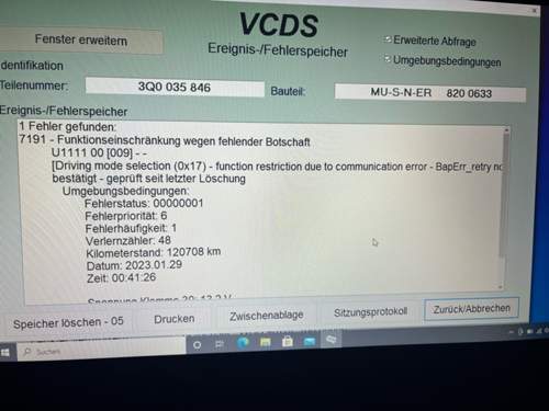

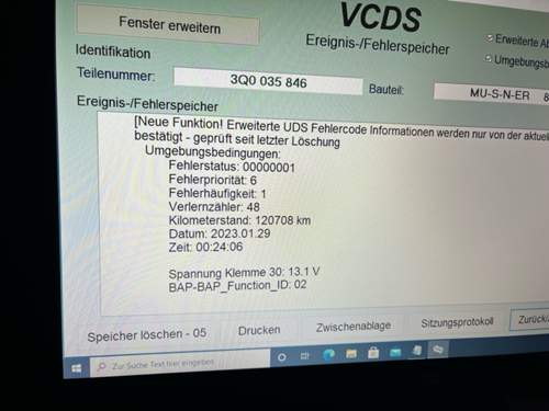

Ich habe einen gebrauchten Passat GTE erworben .
Leider funktionieren der GTE Mode so wie auch der E-Mode nicht . Beim betätigen der Taste blinken diese Kurz auf aber die Funktionen bleiben inaktiv..
Letzte Aktion von Vw 93f9 in 2022 Akku erneuert.
Habe schon vcds (Original ) bemüht :
Fehler stg5f / 7191 funktionseinschränkung wegen fehlender Botschaft u111100
Bilder im Anhang.
Ich habe nichts codiert oder Ähnliches.
Hat das schon mal jemand gehabt ? Irgendwelche Ideen ?

Der Busfehler im Infotainment STG 5F ist irrelevant.
Erster Tipp falls nicht schon geschehen: Auto an die Ladesäule hängen und HV-Batterie voll laden, dann testen ob E- oder GTE-Mode wieder funzen.
Sollte das nicht helfen, dann doch zum Freundlichen, in der Hoffnung, dass du einen erwischst der Leute mit etwas Ahnung hat.

Ansonsten ist die VCDS Hardware leider nicht mehr Aktuell. Da ist leider was neues Fällig, wenn ich das richtig gelesen habe. Das Problem hatte ich vor 3Jahren auch.
Der GTE Mode sollte eigentlich immer gehen, also direkt zu VW: Da ist mit der HV Batterie etwas faul.
Wenn bei 53km elektrischer Restreichweite der E-Mode nicht funktioniert ist was faul, also doch zum Freundlichen.
Laut der angehängten Bilder benutzt du nicht die aktuellste VCDS-HW, kann also sein, dass du auf einige STG gar nicht drauf kommst. Häng doch trotzdem mal einen Autoscan als Text-Datei hier ran (bitte nicht mit copy/paste direkt posten, das liest sich beschixxen weil zu lang).

Laut Autoscan ist das STG51 Elektroantrieb nicht erreichbar, somit kann man nicht allzu viel auf den dort angezeigten Fehlerstatus 0000 geben. Kam das Auto auch von dem Freundlichen wo die HV-Batterie getauscht wurde? Dann scheinen dort ja BEV-geschulte Leute zu arbeiten.
Vielleicht liegt es ja auch nur an der Tastenleiste, wenn sonst alles funktioniert.

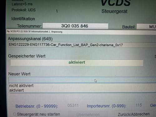

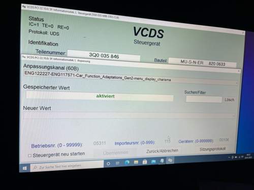

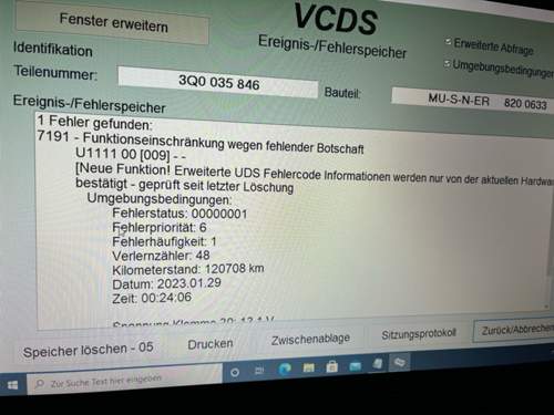

Themenstarteram 2. Februar 2023 um 20:43
Habe mir ein aktuelles vcds Kabel ausgeliehen..
Dieser Fehler wird weiterhin angezeigt .
Habe schon mal Charisma Anpassungen durchgeschaut.
Kann das damit zusammen hängen ?
Im Anhang ein aktueller Autoscan .
Vielleicht hat ja noch jemand einen Tipp.
Besten Dank
In dem Fehler steht was von BAP. BAP hat schon was mit der Bedienung zu tun und so kann das tatsächlich die Ursache sein. Vielleicht wird die Bedieneingabe nicht an das Motormanagement weiter geleitet.
Ist es seit dem Tausch der HV Batterie? Dann würde ich mich aber bei der Werkstatt beschweren.

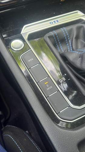

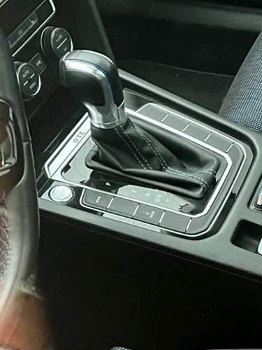

Was mir noch aufgefallen ist.. evtl. hat da jemand Erfahrungen.
Die Taste in der mittelkonsole sind bei mir angeordnet:
#1-GTE
#2-leer
#3-emode
#4-leer
Im Steuergerät 09 ist aber eine andere Anordnung ..
Siehe Bilder .
Sollte ich das mal ändern ??

Die Anordnung ist so wohl normal. Ist bei mir genauso.
Bei mir sieht's so aus (Passat GTE MJ20, also FL):
IDE06507-MAS13125-Taster in Mittelkonsole-Funktion Taster 1,Start Stopp
IDE06507-MAS13129-Taster in Mittelkonsole-Funktion Taster 2,GTE
IDE06507-MAS13132-Taster in Mittelkonsole-Funktion Taster 3,Fahrprogramm
IDE06507-MAS13135-Taster in Mittelkonsole-Funktion Taster 4,nicht codiert / nicht verbaut
Einziger Unterschied, Button 4 ist unbelegt, was Sinn macht, da die Lenkradheizung bei mir am Lenkrad selbst eingeschaltet wird.
