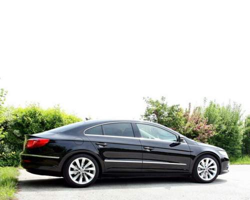

Hallo !!
Hier ein Bild meines tiefer gelegten Passat CC mit Federn von KAW und den Lugano Felgen 8x19.
Gruß Buster

Ich find deinen auch toll. :D
Und ich bin wirklich der Meinung das der CC mit Tieferlegung um Welten besser aussieht als Original!

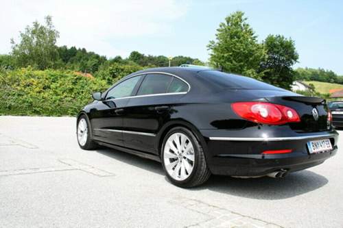

Original geschrieben von PassatCC0911
Hat vielleicht einer Bilder von dem Passat CC ohne DCC
und mit Tieferlegung?
Ja habe ich, mit den 40mm H&R Federn und ohne DCC:
Img-1975-1
Img-1977-1
Img-2016-1
