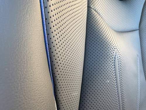

Um aber mal auf das Thema Bugs zu kommen, seit dieser Wochen spinnen meine R-Line Sitze mit Leder aus dem Signature-Paket irgendwie. Wenn ich während der Massage die Sitzposition ändere oder die Massage einfach nur ausschalte, hängt sich das irgendwie auf und dann habe ich wie eine fette aufgeblasene Kugel die immer dicker wird im Rücken und die geht nicht mehr zurück. Massage ein und aus oder Programm ändern hilft dann meist nicht, dann fahre ich für Stunden mit einem Folter-Kugel im Rücken herum zähle jeden Meter bis zum Ziel.

Hallo, ich habe meinen R-Line mit ergo active plus Sitzen heute abgeholt. Auf der Heimfahrt ist beim Beifahrersitz das gleiche Phänomen aufgetreten. Während der Massage hat sich das Programm irgendwie aufgegangen. Es lässt sich nicht mehr schalten. Alle Button sind ohne Funktion. Seit dem drückt eine Kugel dauerhaft unangenehm auf den Lendenwirbel.
Hat Jemand eine Idee, wie man das Massageprogramm wieder zum Laufen bekommt? Reset, Neustart o.ä.
Beim Fahrersitz funktioniert die Massagefunktion tadellos.
Also heute früh als ich mit der Kugel im Nacken ins Büro gefahren bin und er wieder hing, habe ich die Massage am Touchscreen im Sitzmenü gestoppt, ein bisschen gewartet, ein koplett anderes Massage-Verhalten gewählt und über den Touchscreen gestartet, da hat es sich dann wieder normalisiert.

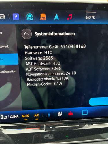

Was ist aktuell denn gerade die neueste Softwareversion?
Meine ist 2565 siehe Bild
