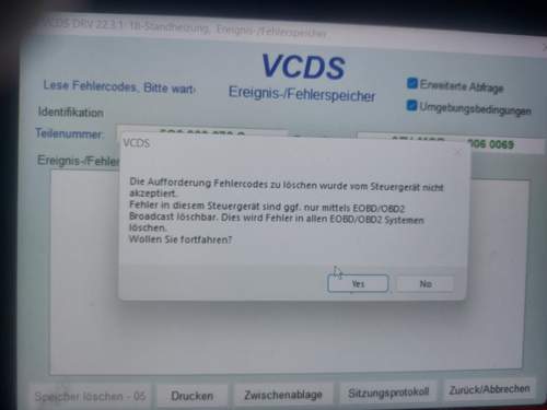

Hallo, ich habe die umwaltzpumpe gewechselt, standheizung geht immer noch nicht. Der gleiche Fehler steht da, wenn ich versuche zu löschen kommt eine Nachricht, sehe Bild. Wenn ich "umwaltz Pumpe tauschen" durch vcds mache steht da "läuft nicht". Wenn ich denn Zugriff mit 20103 mache wird der Code akzeptiert, dennoch bei Wert ändern (umwaltzpumpe entriegelung) möchte bekomme ich ein Nachricht: Zugriff nötig.

So. Alle Fehler aus dem Fehlerspeicher gelöscht, jetzt geht es, Gott sei Dank, bin schon komplett ausgerastet. Muss ich noch den Kühlsystem entlüften? Hab ein bissl Flüssigkeit verloren, eine Zange beim Wechsel hat nicht gut genug gehalten. Bin aber dazwischen etwa 2 km ohne Deckel auf dem Kühlwasser Behälter gefahren, ausversehen, dann noch nachgefüllt.
