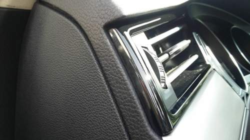

bei meinem B8 vibriert das Lüftungsgitter links neben dem Amaturenbrett. Ist sowas ein Garantiefall ? Mir geht das nämlich tierisch auf den Zeiger.

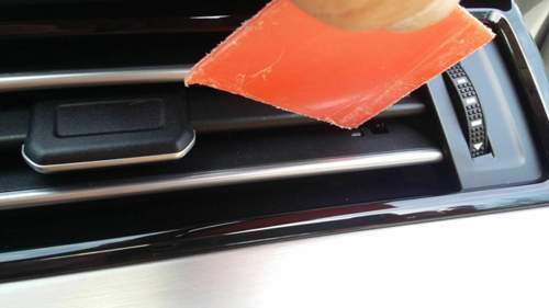

So, nach dem Zusammenbau , diese Häkchen wieder reindrücken .Am besten mit einen kleinen Kunststoffteil , in dem Fall ein Spachtel .Sowas eignet sich sehr gut auch zum entfernen der Mittelblende , oder wenn die Dekorleisten in den Türen knacken .Einfach zwischen Blende und Türpappe (vorsichtig ) Aufschäumung gehen und etwas nach leicht nach vorne hebeln , das nimmt die Spannung raus .Und macht , ganz wichtig , keine Kratzer!

Ich weiß das es das Gitter ist, weil es verschwindet wenn ich auf das drehrädchen Drücke.

Ich hab da schon verstellt, rumgedrückt usw...konnte von außen nichts identifizieren was dafür verantwortlich ist. Für mich klingt es nach zwei Teilen die aneinander reiben/knistern.

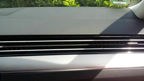

Bei meinem ist es momentan die rechte Zuluft direkt neben dem Lenkrad, aber auch nur wenn nicht Komplett offen. Komplett offen ist mit Beifahrer schwierig wenn die Kühlleistung etwas höher ist, da ich die Düsen normalerweise in die Richtung stelle.
Ich hab schon probiert mit:
- Lüftung an der vibrierenden Stelle zu, halb offen, voll geöffnet
- Lüftung an der vibrierenden Stelle verstellt Richtung Fahrerfenster, mittig, Beifahrerseite
- und die Kombination aus Richtung und Öffnung des Teils.
Zudem kann ich es "abstellen" in dem ich auf die Blende von dem Einstellrädchen leicht drücke. Ja damit ändere ich die Frequenz in der es schwingt. Aber die Lösung ist das definitiv nicht. Zumal es nur 1 Minute hält.
Guten Abend Gemeinde , die Lamellen in der Mitte besitzen jeweils rechts und Links kleine Metallstifte .Hat die Aufnahmebohrung rechts und Links zu viel Spiel , entsteht dies " Flattern " , das durch den Luftstrom entsteht . In meinen Fall war es mal die Lamelle über dem Handschuhfach , die hatte geknarzt , weil Spannung drauf war .Man kann die obere und untere Lamelle vorsichtig nach vorne rausnehmen , sind geknipst .Dann kann man die vorsichtig auseinander nehmen .Habe das selber gemacht , der Freundliche hat's nicht hingekriegt. Hab das hier auch schon glaub ich unter Knarzgeräusche beschrieben . War heute mal beim Freundlichen ,da hab ich mir einen Aerton angeschaut . Die Lamellen und sonstige Kunststoffteile haben auch geknarzt beim Berühren / leichten drücken.Drückt mal bei Euch an der Kante vom Armaturenbrett leicht drauf....Viele Grüße aus Leipzig
In der Anmerkung sei noch erwähnt , wenn die Lamellen nun ständig bewegt werden , arbeiten sich die Bohrungen der Aufnahme "aus" , das heißt mehr Spiel . Man kann die Stifte mit einer Feinmechaniker Zange an den Enden durch leichten Druck "weiten"und so das Spiel reduzieren .Etwas Fett in die Bohrung und es passt , und kein Knarzen .So habe ich es gemacht und bin zufrieden .

Eins muss unbedingt noch erwähnt werden , es ist nicht gerade einfach , wer kein ruhiges " Händchen" hat ,oder Geduld , sollte es lassen . Die mittlere Lamelle , die die vertikalen drin verstellt , tut dieses mit einer Zunge , welche in einen Stift der innenliegenden Lamellen geknipst wird .Also erst die mittlere wieder rein , die Zunge einknipsen , und dann die oben und unten .Wenn Ihr die Blenden wieder draufknipst , vorsichtig sein .So , hatte ich vergessen noch zu erwähnen .Sorry .Gute Nacht
Selbe bei mir. Drücke ich aber klima off ist es komplett weg, vermute deshalb einen stellmotor mit klappe die zumacht.
