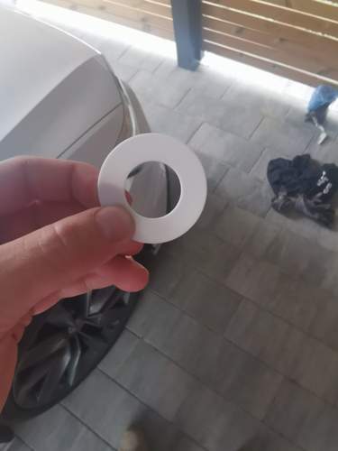

Totaler Quatsch. Es liegt nicht an den Federn. Es sind auch nicht die domlager.
Bestell dir im Internet ein paar Teflonscheiben die du um die Kolbenstange legst. Zwischen Dämpfer Auflage und Anschlagpuffer. Der Puffer verursacht das Geräusch. Danach war das Geräusch weg. Habe auch vorher für viel Geld neue domlager einbauen lassen und auch mit Fett probiert. Schick mir ein PN. Ich gebe dir die Maße der Scheiben durch

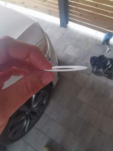

Hä.. die Scheiben baust du selber ein. Auf einer Seite einschneiden und Rum legen. Fertig. Auto kurz mit dem Wagenheber angehoben bis du unter den Puffer kommst. (Wichtig ist darunter, nicht auf den Puffer! Also quasi am unteren Ende der Kolbenstange wo sie in den Dämpfer verschwindet. Dort einfach rauflegen. Fertig ) 5 min. Hat das gedauert. Wie gesagt hat im wesentlichen nichts mit den Federn zu tun.
Und ja noch ein Indiz dass es die Puffer sind.
Hier sind die Maße: einfach bei Teflonscheiben -markt.de bestellen. Sind Sondermaße! Habe ich zusammen mit eibach ermittelt.
50mm/26mm/1mm
(Durchmesser/Lochdurchmesser/Dicke)

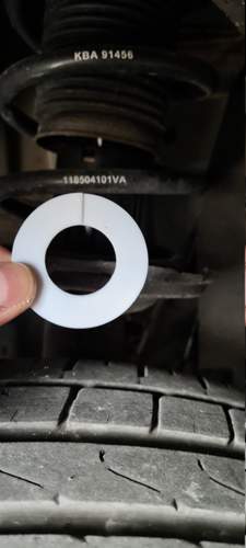

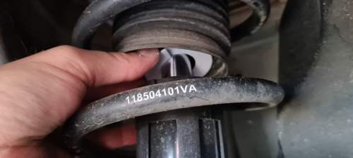

Ich habe mir die Scheiben auch mal bestellt und was soll ich sagen, nach 2 Jahren ist das knarzen endlich weg. 🙂😁😎
Der Einbau hat insgesamt nur 10 Minuten gedauert, Auto kurz anheben, die geschnitten Scheiben auf die Kolbenstange schieben, das wars.
Allem Anschein nach haben die unterschiedlichen Stossdämpfer im Passat auch unterschiedliche Kolbenstangen Durchmesser, laut Daparto gibt es Stossdämpfer mit 25mm und 22mm Kolbenstange.
Ich hatte die Scheiben mit dem oben genannten Maßen 50mm/26mm/1mm (Durchmesser/Lochdurchmesser/Dicke) bestellt und diese sind für mein DCC Stossdämpfer etwas zu groß, ich habe sie aber trotzdem erst einmal verbaut.
Meine Kolbenstangen haben einen Durchmesser von 22mm, aus diesem Grund habe ich nun noch einmal neue Scheiben mit den Maßen 55mm/23mm/1mm (Durchmesser/Lochdurchmesser/Dicke) bestellt, diese sollten dann perfekt passen.
Vielen Dank noch einmal für den Tipp mit den Teflonscheiben. 🙂

Auswirkungen hat das keine, die Scheiben mit dem 26mm Innendurchmesser haben halt nur in meinen Augen zu viele Spiel, knarzen tut es trotzdem zu Glück schon nicht mehr.
Mein Fahrwerk hat vorne die PR Nummer G11.
Da mein 2.0 TSI ja nicht soviel wiegt, wurden wahrscheinlich deshalb nur Stossdämpfer mit 22mm Kolbenstangen verbaut.
