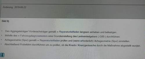

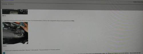

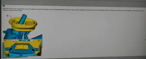

Hey,
zu dem Fehlerbild gibt's eine Reparaturmaßnahme/TPI/Lenkgetriebe Prüfen und Instandsetzen. Wird vermutlich helfen.
Img-20211116
Img-20211116
Img-20211116
+4
Meiner steht deswegen seit einer Woche beim Händler. Heute ist um 14 Uhr Probefahrt. Mal schauen. Feedback kommt. Meiner MJ 2021 mit 30k auf der Uhr
Was kostet der Spaß wenn man aus der Garantie raus ist?
Kann nicht genau sagen was es kostet. Ich bin selbst Mechaniker und hab es bei meinen selbst gemacht. Ca. 1h Arbeit wenn man die Achse nicht vermessen muss. Bei mir ging es ohne Vermessung/Einstellung.Das geht wenn man VW Spezialwerkzeuge (Zentrierstifte) hat oder den Achsträger markiert und penibel auf die Markierung und alten Abdrücke wieder befestigt. Wenn das Lenkrad trotz allem bei der Probefahrt, bei Geradeausfahrt schräg steht muss man die Spur auch noch einstellen. Vermutlich kannst Du bei VW inkl. Diagnose mit ca. 200Euro rechnen. Mit Achsvermessung und Einstellung ca. 400€
