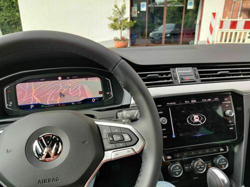

@Rennfisch schrieb am 15. Juni 2020 um 10:56:34 Uhr:
...Wie bekommt man die Navi Karte ins AID?...
Bei meinen vergeblichen Versuchen die Navianzeige im dig. Cockpit meines FL GTE mit DP per Codierung zu Norden (geht nur Bird View, was für'n Scheixx) habe ich eine Einstellung gefunden die dich interessieren wird, siehe hier im FL Codierthread
Wäre jedenfalls einen Versuch Wert das auch mal mit dem DM zu testen.

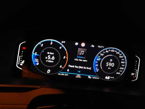

Weiß jemand wie man das Segeln abstellen kann? Selbst wenn ich in der FPA auf Individual bin und Antrieb auf Sport Stelle kuppelt er aus. Ich bin Recht sicher dass ich das so bei einem Leihwagen vorher so verhindern konnte.
Normalerweise soll das doch nur im Eco Programm aktiv sein
So hatte ich das auch in Errinerung. Ich habe es aber auch in Normal und auch in Individual. Oben am Rand relativ mittig im AID ist dann ein kleines eco während er segelt (s.Bild). Getriebe auf S will ich jetzt beim einfahren noch nicht testen.
auf S kannst du bedenkenlos fahren... einfach warten bis das Öl mindestens 60 Grad hat. Das sollte 5min nach 90° Kühlwassertemp. soweit sein. Einfahren ist keine Wissenschaft mehr. Die ersten 500km alle Lebenslagen mit warmen Motor durchfahren und gut. Dazu gehört auch mal durchbeschleunigen auf der Autobahn und danach gleich wieder sachte weitergleiten. Ich habe 6 Neuwagen in den letzten 12 Jahren nicht anders behandelt und nie Ölverbrauch oder Ähnliches gehabt. Ein gesundes Einfahren nützt denen mehr als zu verhalten.
@Rennfisch schrieb am 16. Juni 2020 um 22:21:41 Uhr:
Das zeigt dir doch lediglich an, dass ACT gerade aktiv ist.
@tom41967
Der Laneassist beim FL ist ja nur noch adaptiv wenn man den Travelassist aktiviert. Das finde ich relativ unnötig und daher habe ich es jetzt wieder so umgestellt wie es beim VfL war.
@dk_1102
Es wäre mir neu dass der 2.0 TDI ACT hat. In dem Moment kuppelt er aus und segelt, der Motor läuft nur im Standgas weil ich Start Stop deaktiviert habe. Sonst geht er dabei auch aus.
@dlorek
Ja das würde er schon überleben, aber da hat jeder so seine eigene Taktik. Bis ca 1000km gemächlich, danach dann feuer frei :D
Völlig korrekt, ACT gibt es nur beim 1.5 TSI, kein VW Diesel rappelt auf 2 Zylindern vor sich hin ;) Wobei das beim Benziner wirklich überzeugend gelöst ist. Schon beim VFL 1.4 TSI fand ich das toll, hat man aufgrund der guten Motordämmung oft nur durch die Anzeige im Cockpit gemerkt, dass er nur auf zwei Töpfen lief :)
Ok, sorry. Beim TDI gibt es das natürlich nicht.
Für alle die den Codierungsthread nicht verfolgen, es ist möglich die Karte trotz Discover Media im AID anzuzeigen:
Steuergerät 5f, Anpassung:
Dashboard_Display_Configuration-ability_switch_nav_maps, ja (vorher nein)
Dashboard_Display_Configuration-navigation_map_compression_mode, H264 (vorher RLE)
Dashboard_Display_Configuration-navigation_map_resolution, 1 (vorher 0)
Dashboard_Display_Configuration-navigation_map_transmission_mode, IP_streaming (vorher OFF)
Einmal neu starten und es läuft.
