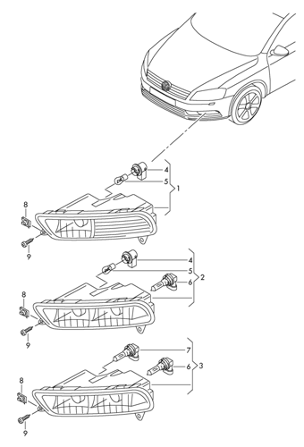

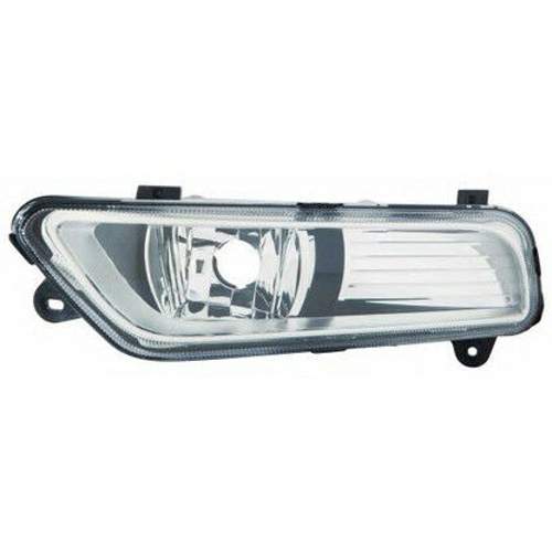

Habe seit 1,5 Wochen meinen Passat B7 Variant bj2012, blue motion 2.0tdi
Echt blöde Frage, aber was sind das für Lichter unten?
Von einem Kurvenlicht merke ich nichts und Nebellicht lässt sich auch nicht anschalten, nur die Nebelschlussleuchte hinten, wenn ich den Dreh-Schalter rausziehe.

es gibt drei Ausführungen:
  • 1. Tagfahrleuchte (Glühlampe 21W)
  • 2. Halogennebelscheinwerfer mit statischem Kurvenlicht und Tagesfahrlicht (Glühlampe 21W + Halogenglühlampe 35W)
  • 3. Halogennebelscheinwerfer mit statischem Kurvenlicht (Halogenglühlampe 35W + Halogenglühlampe 35W)
wenn Nebelscheinwerfer verbaut sind, dann immer Außen, das Tagfahrlicht immer zu Innenseite

Doch. Ich meine schon. Das ist ein Reflektorgehäuse: innen Nebelleuchte, aussen Abbiegelicht.
Leider kann ich es aus diesem Winkel nicht gut erkennen. Ich meine auf dem zweiten Bild ist die Nebelleuchte hell und das Abbiegelicht dunkel.

Meiner Meinung zeigt das Bild 1 das Abbiegelicht und das Bild 2 die Nebellampen.

Aus meiner Sicht ist das Tagfahrlicht zu sehen und an. Daneben (unbeleuchtet) vermute ich nur die Platzhalterblende. So sieht der Passat mit Serienausstattung aus. Keine Nebelscheinwerfer (Schalter hat nur die Stellung für Nebelschlußleuchte), kein Kurvenlicht.
Genauso ist es. Das was auf den Bildern zu sehen ist, ist das Tagfahrlicht.
Überrascht mich schon was hier im Forum manchmal für ein Unsinn verzapft wird bis jemand dem Thread-Ersteller endlich mal weiterhilft.
Nebellicht hat dieser Passat keins und beim Abbiegelicht bin ich mir jetzt auch nicht sicher, denke dass das in diesem Fall ebenfalls nicht vorhanden ist.
