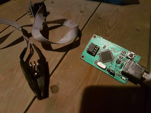

Als Software Keeprog 3.4. Musste extra WinXP dafür installieren. Den Programmer hab ich aus der Bucht. Irgendein Chinateil. Steht nicht mal ein Name drauf. Müsste nach der Rechnung suchen.
Ok danke, wenn du noch den Namen rauskriegen konntest, wäre ich dir sehr dankbar!
Das auf dem Bild ist ein E-Eprom programmer von KMtronic, wird aber vermutlich nicht mehr produziert: https://info.kmtronic.com/...ammer-24xx,-93xx,-25xx,-95xx-eeproms.html

Moin ich wollte in meinem Türsteuergerät auch den Eeprom umschreiben, bezüglich der anklappbaren spiegel. Kann mir jemand sagen welchen chip ich im Programmer auswählen muss ?
Um den Eeprom auszulesen
Na den Chip der verbaut ist auch .
Auf dem Chip steht doch was drauf wie 95080
Und das musst du dann auch auswählen
Soweit hab ich es nun hin bekommen. Nur liest das Programm
Bei jedem mal Read ein anderen Dump aus.
In den feldern steht auch überall FF
Ich bezweifle das es überhaupt der datensatz auf dem chip ist
Wenn du immer andere Ergebnisse beim lesen hast, nochmal Verbindungen zum EEPROM prüfen. Es funktioniert erst richtig wenn du immer denselben Inhalt ausliest. hoffentlich hast du noch nichts kaputtes zurück geschrieben.
Welchen Programmer benutzt du? Die Meisten können nicht ‚in Circuit‘ lesen, daher muss meistens ausgelotet werden.
