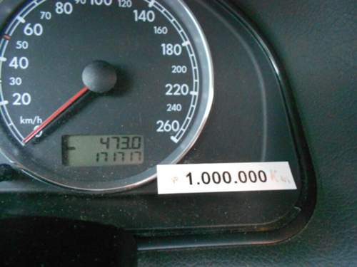

Als erstes lüfte ich das Geheimnis des Tachos - er ist stehen geblieben😰
VW erklärte mir, dass alle digitalen Tachos - auch deiner Peter - so programiert sind, dass sie nach 999.999 nicht weiterzählen. Es muss einen neue Tachoeinheit für rund 1.000€ eingebaut werden. Dies soll der Manipulation, also Verkauf als "Wenigläufer" nach der MIO verhindern. Das leuchtet mir zwar nicht so richtig ein aber gut, VW hat mir diese Tachoeinheit inkl. Einbau geschenkt.
Allerdings gibt es den Tacho für mein 2002er Modell nichtmehr - es wurde der der Modellpflege vor dem Modellwechsel zum 3C verbaut - der mit großen Tageskilometer über den Gesamtkilometern.
Der gefällt mir persönlich zwar nicht so gut aber nun fahre ich ein Unikat😛 Es gibt bestimmt nicht viele (wenn überhaupt) 2002er Passat mit dem Tacho eines 2004er...

Der Passat stand mit neuem Tacho und 2 bzw. 1.000.002 Km vor der Tür.
Gegen 22:00 Uhr waren wir dann wieder zuhause, mit 1.000.702 Km.
