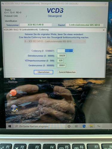

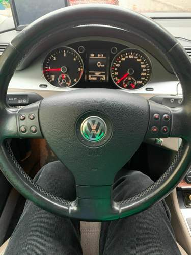

Hallo brauche dringend hilfe fahre passat 3c Baujahr 2006 habe das weiße tacho eingabaut Mit der endnummer G lenksäulenmodul B habe mir ein lenksäulensteuergerät ac gekauft eingebaut leider funktioniert die Menü taste im mfl nicht vorher hat alles funktioniert mit rotem Tacho
Bitte um einen Rat

ein lsst mit endung ah und hast die es richtig codiert funktioniert es dann auch.

Habe es richtig codiert 0000111 das bild ist vom alten steuergerät die selbe codierung habe ich auch beim ac Steuergerät verwendet.
Das Tacho mit Endung G vom Baujahr 2010 kombi wurde mit wischerhebel schalter verwendet aber im Tacho codierung kann man nichts eingeben. Die restlichen tasten funktionieren ja ausser menü
habe mir alles durchgelesen im Forum shanny meinte das es funktioniert.oder brauche ich einen neuen kabelsatz? Wenn ja welchen?

Teilweise liegt es lediglich an der Reihenfolge des Einbaus / Anschlusses. Ist bei mir aber schon so ewig her (8 oder 9 Jahre), dass ich nicht mehr genau weiß, was zuerst Ran müsste, Tacho oder SLMS. Erste Maßnahme: Mach das Auto für ein paar Minuten komplett stromlos, d.h. Batterie ab. Ggf reicht das schon.
Hatte bei einbau des lms die batterie schon raus
Ich weiß das thema ist alt nicht jeder kann sich ein neues auto leisten
Und: Bist Du sicher, dass die Codierung stimmt? Ich habe gerade noch einmal eine alte von meinem B6 rausgesucht und hatte da 0200712.
Für ein altes 8 Tasten MFL sieht die Codierung 111 (bzgl. Lin 1.3) ganz ok aus, der Rest ist nur ein wenig Ausstattung.
Ja, ich hatte da die 12 Tasten drin. Wie gesagt, alles sehr lange her.
Bleibt die Reihenfolge. AFAIR SMLS nach Tacho. Das Teil nochmal abstecken. Oder MFL nochmal komplett raus codieren, Busruhe und dann wieder rein.
Edit: Gerade wiedergefunden... Lernwerte im SMLS löschen.
