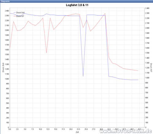

Aber ein neuer LMM ist drin, habe aber das Gefühl das er damit genau so scheiße läuft. Habe heute mal Logfahrten gemacht, einmal die MWB 3, 8 & 11 und dann noch die 1, 8 & 11 jeweils in der vollen beschleunigung vom 2-4 gang. Dazu noch einmal eine fahrt mit 50km/h im dritten gang bei eingeschalteter GRA.
Wie kann ich diese csv datein in ein liniendiagramm wandeln, so das die logs besser zu lesen sind?

Hier mal aktuelle Logs vom vergangenen WE. Wie kann ich diese am einfachsten in Excel als Diagramm darstellen?
Log 2
Kleines Diagramm aus meiner Logfahrt.
Log3-8-11-druck-soll-ist
Da der LMM jetzt neu ist, steht fest, daß sowohl der Ladedruck sehr
zögerlich kommt UND aber auch die Luftmasse zu gering ist.
Der Turbo kann also nicht genug Luft schaufeln, irgendwas hemmt
den Luftdurchsatz.
