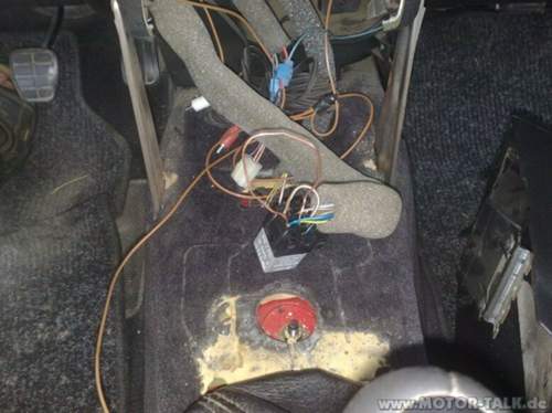

Original geschrieben von PKGeorge
Da ist dann wohl mit 99 % wahrscheinlichkeit der Schlauchanschluß in der Unterdruckdose zur Umluftklappe abgebrochen. Mach mal den Pollenfilter ab und schau ob sich die umluftklappe bewegt. Die Unterdruckdose liegt so bei 50 €. Den Fehler solltest du auch beheben da Falschluft vom Motor über den Unterdruckschlauch angesaugt wird.Zitat:
Original geschrieben von M25.1
nein, orginal vom Werk aus mit AC-Taste! Umluft geht aber auch schon länger nicht.george.
nochmal ich:
habe ich so gamcht; Motor gestartet, Lüftung eingeschaltet, Klima an (geht ja eben noch, weil der Motor kalt ist) und Umluft eingeschaltet: die Klappe bleibt unten! welche Unterdruckdose meinst du? ich habe mehrere gefunden! mach mal bitte ein Kreuz auf dem Photo.

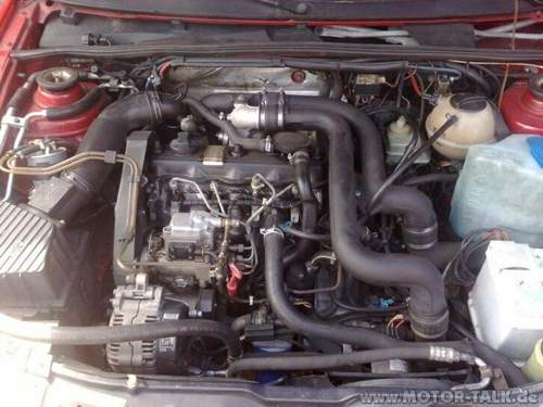

Ich denke mal nicht das der Kühlmitteltemperatursensor defekt sein könnte...sondern eher der Kühlerventilator auf Stufe 2...vielleicht wurd auch mal ein Falcher Lüfter eingebaut...so pi mal daumen einer vom Pa ohne Klima. Wie lange bleibt die Klima denn aus wenn die Temp. über 90° ist.? Schau mal auf die Teile Nr. vom Kühlerventilateur...berichte.Zitat:
Hallo!
ich konnte jetzt mein Problem weiter eingrenzen! solange die Kühlmitteltemperatur kleiner gleich 90°C ist, geht die Klima und der Lüfter dreht! sobald, beispielsweise im Stadtverkehr oder bei Langsamfahrt auf Feldwegen, die Kühlmitteltemperatur größer 90°C ist, geht die Klima aus. ich vermute mal, irgendein Kühlmittel-Temperatursensor ist im Eimer. nur welcher?
Danke vorab!!george.
wieder ich nochmal ... Kühlerventilator-Teile-Nummer: 3A0 959 455 B
Die Unterdruckdose ist nicht im Motorraum sondern ziemlich versteckt unten Rechts hinten im Beifahrerfußraum. Da kommt man auch kaum ran.

Original geschrieben von Nilksson
Was mich aber stutzig macht, ist der rasante Temp.anstieg
aüf über 90° ( der Beschreibung nach innerhalb von 3 bis 5 min ).
Hallo!
nein, ich muß so ca. 10min fahren damit er warm ist. und wenn ich weiter Landstraße fahre, ist auch alles i.O.; nur wenn ich weiter Stadt fahre oder eben auf Feldwegen (fahre ich leider viel) dann steigt die Kühlmitteltemperatur stark an. ich wechsel jetzt mal das Kühlmittel; oder mache Wasser drauf. vielleicht muß es ja nochmal runter ...
Gruß M25.1!
Die Unterdruckdose ist nicht im Motorraum sondern ziemlich versteckt unten Rechts hinten im Beifahrerfußraum. Da kommt man auch kaum ran.George
Hallo George!
Danke für den Tipp! der Schauchanschluß an dr Dose war gerissen ... kommt man wirklich sch ... ran :-) aber nu gehts!!
Gruß M25.1!

Hallo Eiche, Hallo Uurrs!!
habe den Kühler gespühlt und den Thermoschalter gewechelt und nun gehts!! bleibt immer rund um die 90°C und die Klima kühlt auch nun wieder anstendig! was das immer alles so sein kann ... Danke!
Gruß M25.1!
