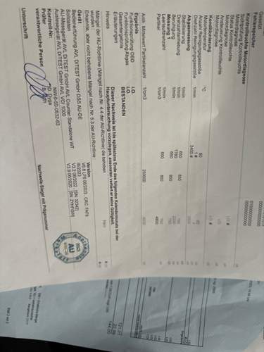

Themenstarteram 8. September 2023 um 14:34
Hier die Vergleiche, blau TÜV nord, weiß Dekra. Beides per partikelmessung. Schlauer wurde ich nun daraus nicht…
sieht ein wenig so aus, als wurde da nicht gemessen. Hat denn deine Werkstatt was gemacht oder ist das nur die Varianz von TÜV zu TÜV? Ist ja eig. ein Skandal das Ganze, aber im Namen des Klimaschutzes kräht da kein Hahn nach. Warum liest man darüber nur in Betroffenen-Foren, aber nichts vom ADAC o.ä.-
Sieht für mich auch so aus man hat mir erklärt je nach Umgebung sind bis zu 20000 Partikel Normal in der Umgebungsluft 4800 scheint mir super wenig
Themenstarteram 8. September 2023 um 16:23
@trber schrieb am 8. September 2023 um 16:51:32 Uhr:
Da wurde nichts gemacht, ich musste nur die Nachprüfung ca 58€ bezahlen. Der kam einfach durch meinten die.
Da wurde definitiv getrickst!
Vorgeschrieben sind auch 3 Messungen,bei dir ist da nur eine Messung drauf.
Dann von über 300.000 auf 4800,ausgeschlossen.
Kann dir aber egal sein,Plakette ist drauf...

Das werden wir nie erfahren, aber beim tüv nord war ich ja direkt daneben. Der hat da auch nur einmal gemessen und nur ein zweites Mal wegen dem zu hohen Wert gemessen.
@runner47 schrieb am 08. Sept. 2023 um 18:45:16 Uhr:
Das ist so nicht richtig.
Wenn der 1. Messwert< 50.000 Partikel/cm³ liegt, ist die Messung fertig.
(Fast Pass)

Ok,
wusste ich nicht,aber von über 300.000 auf 4800,ohne was geändert zu haben,daß stinkt gewaltig...;)

@runner47 schrieb am 08. Sept. 2023 um 21:47:01 Uhr:
Ja, da lag sicherlich der Schlauch neben dem Abgasrohr.
4800 sind ja typische Umgebungskonzentrationen.

Meiner hat einen Wert von 300 !! Maximal erlaubt 250000. 2.0 TDI 190PS. Fahrprofil überwiegend Langstrecke.
@car_driver schrieb am 9. September 2023 um 07:02:23 Uhr:
Ein Messergebnis mit einer Anzahl von ca. 300 Partikel pro cm3 entspricht einem intakten Dieselpartikelfilter.
Meine gesammelten Vergleichswerte:
DPF intakt etwa 400 Partikel pro cm3
Raumluft in der Prüfhalle 6500 Partikel pro cm3
DPF-Hülle mit 16 Einzelmodulen zu je 414 Kanälen
- davon etwa 20 Kanäle durchgebrannt 100.000 Partikel pro cm3
- davon etwa 40 Kanäle durchgebrannt 230.000 Partikel pro cm3
Grenzwert 250.000 Partikel pro cm3
DPF vollständig durchgebrannt oder nicht vorhanden etwa 10.000.000 Partikel pro cm3
