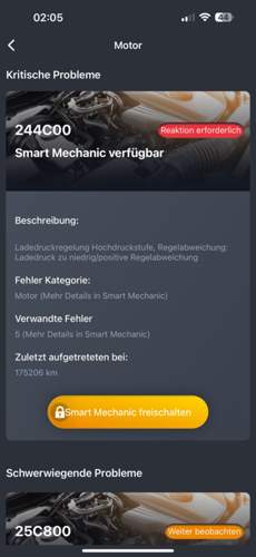

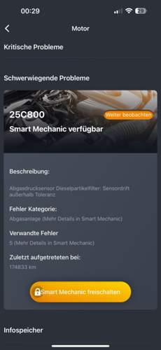

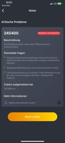

Betreff: Fehlercode "Partikelfiltersystem: Minimaler Differenzdruck unterschritten" - Hilfe und Erfahrungen gesucht (BMW 5er 525d 2012, 218 PS, 175 km)
Hallo liebe Community,
ich wende mich heute mit einem spezifischen Problem an euch, das an meinem Fahrzeug aufgetreten ist. Ich fahre einen BMW 5er 525d aus dem Jahr 2012 mit einer Leistung von 218 PS und einer Laufleistung von 175.000 km. Seit Kurzem zeigt mein Fahrzeug den Fehlercode "Partikelfiltersystem: Minimaler Differenzdruck unterschritten" an.
Um das Problem zu beheben, habe ich bereits den Differenzdrucksensor ausgetauscht, jedoch hat dies nicht zur Lösung geführt. Eine interessante Beobachtung ist, dass wenn der Dieselpartikelfilter (DPF) regeneriert und anschließend abkühlt, die Russmasse plötzlich auf 35g ansteigt. Normalerweise sollte die Russmasse nach der Regeneration niedriger sein.
Ich frage mich, ob dieses plötzliche Ansteigen der Russmasse auf 35g ein Hinweis auf eine weitere mögliche Ursache für den Fehlercode sein könnte. Hat jemand von euch ähnliche Erfahrungen gemacht oder kennt sich mit diesem spezifischen Problem aus? Gibt es möglicherweise andere Komponenten im Partikelfiltersystem, die für dieses Verhalten verantwortlich sein könnten?

...die beiden Fehlercodes widersprechen sich:
245400 > "DPF-Abgasgegendruck unter Grenzwert"
245700 > "DPF-Abgasgendruck zu hoch"
Du hast einen EUR5-Motor. Der hat keinen "Differenzdrucksensor" (2 Schlauchstutzen), der den Differenzdruck direkt misst, sondern einen "Abgasgegendrucksensor" (1 Schlauchstutzen). Hier wird der DPF-Differenzdruck durch Signalvergleich mit dem Umgebungsdrucksensor im Motorsteuergerät ermittelt.
Wegen der widersprüchlichen Fehlecodes sollte ein Defekt des Filterelements ausgeschlossen werden können, ebenso der Sensor selbst, da getauscht.

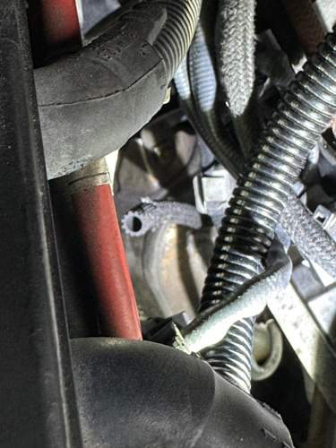

Gründe für fehlerhafte Drucksignale können sein
- rußverstopfte Druckleitung (Röhrchen + Schlauch) vom DPF zum Sensor
- Signallleitung Sensor > Motorsteuerung
- Signalverarbeitung im Motorsteuergerät

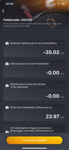

Die Interpretation der in den Bildern gezeigten Messwerte ist schwierig, da nicht klar ist, in welchem Betriebszustand sie ermittelt worden sind, was "gefilterter Differenzdruck" und das Vorzeichen des "Offsets" bedeutet.
Nach Motorstillstand vergleicht die Motorsteuerung die Drucksignale aller Sensoren im Luftmassensystem mit dem Referenzsignal des o.g. Umgebungsdrucksensors. Bei Überschreiten des Toleranzwerts (60mbar) wird ein Fehler gesetzt.
Ich verstehe den "Offset" in diesem Sinne.
Die Rußmasse ist ein errechneter Wert, bei dem Differenzdruck und die seit letzter Regeneration zurückgelegte Fahrstrecke eingehen.
Wenn das Drucksignal verfälscht ist, könnte eine nicht-vorhandene Rußmasse errechnet werden.
Ich würde zuerst die Druckleitung zum Sensor prüfen, z.B. mit einem passenden Draht, und dann die Signalleitung checken.

Ist das normal das der diffrenzdruck auf dem Partikel Filter immer 0hpa anzeigt egal ob Motor läuft oder aus ist?
...nein, das ist nicht normal.
Ich habe ja geschrieben, dass unklar ist, in welchem Betriebszustand die Werte gemessen worden sind.
Wenn der Motor steht und das System in Ordnung ist, sollte der Abgasgegendrucksensor, der ja bei Dir eingebaut ist, Umgebungsdruck zeigen (ca. 1bar - abhängig vom Wetter - "Hoch/Tief" - und der Höhenlage).
Der Differenzdrucksensor (EUR6) sollte dann ca. "0bar" messen.
Da Deine App von den unterschiedlichen Ausführungen eventuell nichts "weiß", ist eben unklar, wie die Ergebnisse zu interpretieren sind.
Sobald der Motor läuft, ist der Abgasgegendruck/Differenzdruck abhängig von Abgasmassenstrom und -temperatur...auf jeden Fall > 1bar (EUR5) bzw. > 0bar (EUR6).

Zur mechanischen Reinigung der Druckleitung wäre ein dünner Alu-Draht geeignet, z.B. ein Schweißdraht zum WIG-Schweißen. Zuerst kannst Du natürlich mit einer Ballpumpe testen, ob überhaupt eine Verstopfung vorlegt und gfs. damit durchblasen.

Die Reinigung des Röhrchens geht ohne Ausbau.

Ich kann mir nur vorstellen, dass die Regeneration abbricht, wenn der Differenzdruck als zu niedrig registriert wird (Fehlercode 245400), weil damit ja auch das "Zieldruckniveau nach Regeneration" erreicht bzw. unterschritten ist.
Ein Gegendruck von 750mbar löst automatisch die periodische Regeneration aus - das ist ja der Fall, wenn der gegensätzliche Fehlercode 245700 registriert wird, da dann diese Druckschwelle erreicht bzw. überschritten ist.
