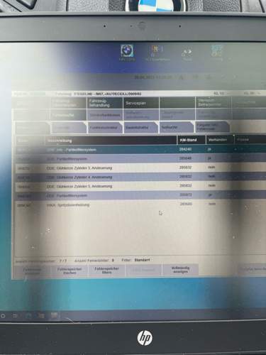

Hallo, bei mir kam die Meldung Partikelfilter im Check Control. Ich habe jetzt mit I**a ausgelesen. Da sind schon immer Meldungen mit Restlaufstrecke Partikelfilter überschritten gewesen, es kam aber nie im Auto eine Meldung.
Soweit ich weiß sind da keine Fehler die die Regeneration verhindern?
Ich erfülle auch die Bedingungen für eine Regeneration was die Kühlmitteltemperatur betrifft.
Ich fahre grundsätzlich nur Langstrecke über die Autobahn und werde dabei mal eine manuelle Regeneration mit I**a anstoßen.
Habt ihr noch Tipps was die Ursache sein könnte?

Als erstes meldest du mal einfach einen neuen DPF an. Dann ist der Fehler schon mal weg. Vielleicht ist das schon der Auslöser.
Würde aber gleich wenn du Ista dran hast mal die Werte vom DPF gemäß meiner Sig auslesen.
Berichte wie die 3 Werte sind.

Den DPF als neuen registrieren obwohl der alte noch drin ist geht? Auf jeden Fall weiß ich da wo ich’s in ISTA finde 🙂
Unter welchen Menüpunkt finde ich denn die Möglichkeit die Werte auszulesen? Tut mir leid, ich bin noch nicht so gut vertraut mit allem.
Ja das geht, hab ich bei unserem auch grad erst gemacht.
Wo du die Werte genau findest kann ich dir so aus dem Kopp auch nicht sagen.
Gibt aber bei Ista ein Verfahrenspunkt für.
Hier ist dazu ne Anleitung, zwar auf Englisch aber es funktioniert ja entsprechend auf Deutsch. Du musst dann nur nach "Abgasgegendruck" suchen. Alternativ kannst du das auch über den linken Reiter "Product Structure" machen und dich dort durch alle Steuergeräte klicken. Ich meine das wirst du dann unter DDE finden. Hatte das vor kurzem erst selbst gemacht und es war recht einfach zu finden.

Ich habe den Partikelfilter neu registriert und seit dem auch keine Fehlermeldung mehr. Ich überlege den DPF trotzdem mal reinigen zu lassen nach 286.000km. Es gibt bei mir eine Bosch Werkstatt die machen das thermisch und nicht nur mit Wasser. Kostet 365€ und man bekommt auch ein Reinigungszertifikat. Was haltet ihr davon?

Leerlauf: 27,9 mbar
Drehzahl 2000 1/min: 72,9mbar
Abregeldrehzahl: 217,9mbar
Was hältst du von den Werten? Muss gereinigt werden oder? Im Fehlerspeicher habe ich auch Partikelfilter stark beladen (Abgasgegendruck hoch) drin zu stehen.
Leerlaufwert und 2000 1/min ist so gerade noch unterhalb der Toleranz, Abregeldrehzahl ist 10% drüber. Der DPF hat fertig mit schön schreiben und muss entweder ersetzt oder gereinigt werden. Ich habe mir damals den günstigsten geschossen den ich finden konnte, Kostenpunkt um die 250€. Läuft jetzt seit 40tkm ohne Probleme.
Hast du schon mehrfach die Reg angefordert, lief die durch und änderten sich die Werte danach?
