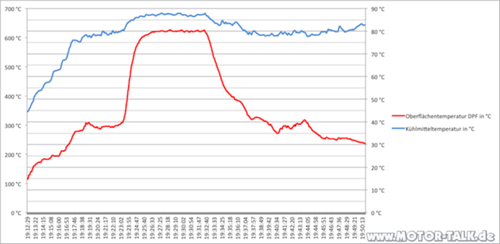

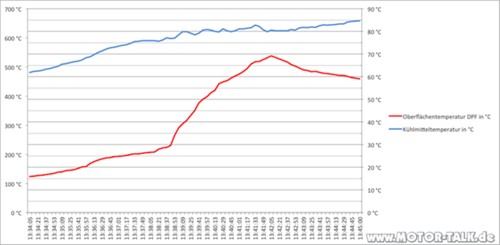

Zur Beruhigung hier mal 2 BMWhat Aufzeichnungen (jeweils Kühlmittel und DPF-Temperatur) von meinem Wagen, einmal eine komplette Regeneration auf der Autobahn (Heimfahrt) und einmal eine Teilregeneration auf einer kleinen 10-minütigen Etappe Mittags (wo man schön sieht, wie die Regeneration einsetzt, als die Betriebstemperatur wieder erreicht war). Die anderen Werte (Rußbeladung, Differenz-Drücke, etc) habe ich der Übersichtlichkeit weggelassen.
Autobahn
Stadtverkehr
Original geschrieben von routeb3
Original geschrieben von mpspnpmpcp
Kann ich erstmal so weiter fahren ohne Angst zu haben dass der DPF dicht wird? Fahre täglich 43 km Landstrasse zur Arbeit.
sieht tatsächlich so aus als würde es bei 75°C losgehen,
