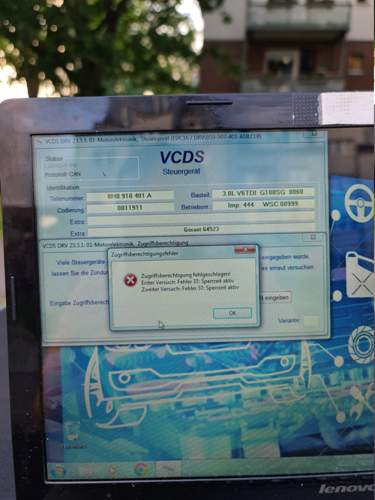

Moin liebe Community

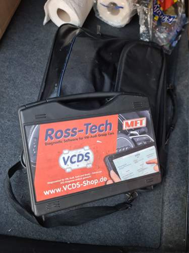

Ich hoffe ihr könnt mir helfen ich bekomme es nicht hin mein DPF Freibrennen es spuckt mir immer eine Fehlermeldung vcds ist original kein China Mist
Login vom Steuergerät NICHT akzeptiert!
Sie müssen die Zündung für eine Weile ausschalten
bevor Sie es erneut versuchen.
Fehler 22: Wertebereich oder Parameter ungültig
Habe gestern die Batterie abklemmt und über eine Stunde gewartet trotzdem der selbe Fehlermeldung habe auch über eine Woche gewartet trotzdem selber Fehler was kann ich tun das ich ihm Freibrennen kann

naja zunächst schaut es so aus, als wenn die zugriffsberchtigung falsch eingegeben worden ist.
dann muss man das auto ich glaube 10min bei aktiver zündung stehen lassen. steht aber alles da drin.
frage wäre warum frei brennen? und warum wo eindringen von dem am vermutlich keine ahnung hat? man kann auch schaden anrichten.
Themenstarteram 29. Juli 2023 um 8:46
Das habe ich schon auch versucht mit 10min bringt nix
Weil der Wagen Grade im notlauf ist ich habe schon Ahnung habe viele Fahrzeuge schon freigebrannt nur hatte ich noch nie so eine Meldung und die Codes werden von vcds selber gegebenen daher verstehe ich nicht was man falsch eingeben will wenn die Codes da Stehen
dann wird der Filter zu voll sein, IMHO gibt es eine Schutzmaßnahme, damit der nicht ausversehn abbrennt. Aber details musst mal im Inet suchen. Bist sicher nicht der Einzige mit dem Problem.
Themenstarteram 29. Juli 2023 um 10:02
Nein der dpf ist bei 0,52g belastet ab 0,58 ist er dicht und lässt sich nicht Freibrennen das weiß ich das ist ein anderes Problem
