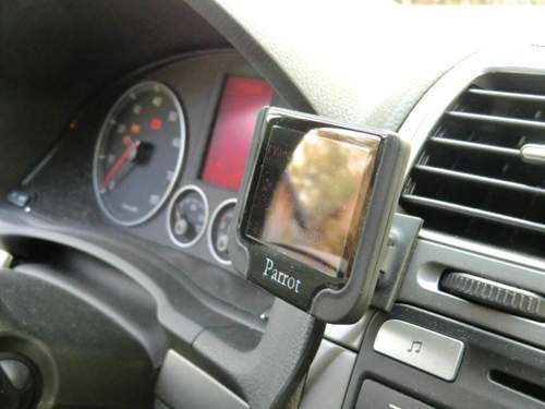

ich liebäugle demnächst mit einem Kauf eines Parrot MKI 9200 FSE für meinen Golf V. Ich hab jedoch überhaupt keinen Plan, wohin ich die einzelnen Parts des Systems im Cockpit installieren lassen soll.
Deswegen suche ich euren Rat bzw. Vorschläge, wohin ihr sowas befestigen würdet oder sogar besser bereits installiert habt (hier wären natürlich Bilder sehr hilfreich)
Mein Stand der Dinge ist, dass die "Fernbedienung" ans Lenkrad kommt, die Mikrofone oben an die Rückblende und nun zum Problem Kind das "TFT Display" (ich denke irgendwo in der Nähe des Radios)

ich hab dir mal ein paar Bilder von meiner MKi9200 angehangen. Das Parrot Modul hab ich unter dem Radio verstaut bzw. hinter dem Climatronic Bedienmodul. Das Mikro auf der Fahrerseite, neben der Sonnenblende und mit dem Kabel bin ich über die A-Säule nach unten gefahren. Den Anschluss für den I-Pod, USB, usw. hab ich in das Handschuhfach verlegt. Für die Lautsprecher benötigst du, wie schon geschrieben, den Audio Adapter. Auf der Parrot Internetseite kannst du prüfen, welcher für dich in Frage kommt. Bei mir war es der PC000018AA. Lediglich mit dem Zündungsplus hast du die Qual der Wahl. Manche, wie Jacky06, greifen ihn am Zigarettenanzünder ab, andere am Klimabedienmodul, oder wie z.B. ich über den Sicherungskasten. Diesen Sicherungsadapter gibt es übers Internet zu kaufen und du musst nur raus finden, welche Sicherung bei dir Zündplus hat.
Zu deiner Frage mit dem I-Phone kann ich leider nichts sagen. Ich betreibe meine FSE mit einem Nokia Handy und es funktioniert einwandfrei. Bin rundum zufrieden und auch die Anbindung des I-Pods ist klasse.
Ich hab übrigens für meine Mki9200 übers Internet 145 Euro bezahlt. Wenn du dir den Einbau selber zutraust, dann kannst du dir die 70-100 Euro sparen. Aber ich denke, dass ist als Einbaupreis in Ordnung.

Man muss den Audio2Car Adapter nur noch zwischen Radio und Stecker schalten und dann sind alle Lautsprecher damit verbunden. Muss man halt schauen, ob dieser Adapter auch für das Radio passt, der Golf, wo ich es eingebaut habe, hat ein RCD 300.
Die Klemme 30 hat man für die Parrotanlage auch schon, man muss nur noch eine Klemme 15 anschließen. Die Klemme 15 habe ich über den Zigarretenanzünder geholt, da dieser über Klemme 15 bei dem Fahrzeug angeschlossen ist. Es soll ja ältere Golf's geben, wo dieser über Klemme 30 angeschlossen ist.
Dieser Adapter spart einem 2 Adapter. (Parrot zu Iso, Iso zu Radioadapter, so nur noch Parrot und der Audio2Car-Adapter)
Ich habe mich für die Parrot Mki9000 entschieden, da ich kein TFT haben wollte, um eingeschlagene Scheiben zu vermeiden.
Man kann auch alles ohne Monitor bedienen, es klappt.

Und dann von dort am Dachhimmel entlang zum Innenspiegel.
Dafür habe ich die Sonnenblende demontiert, wodurch sich der Dachhimmel etwas
nach unten ziehen lässt und man das Kabel in den Spalt schieben kann.
Am Innenspiegel dann das Kabel wieder herausführen.
Ich habe den Halter fürs Mikrofon an den Kabelkanal für den Regen-
und Lichtsensor geklebt, da der Clip nicht gehalten hat am Innenspiegelhalter.
Ich weiß es nicht die eleganteste und beste Lösung, aber es war anders nicht möglich.
Das Kabel liegt bis heute dort unsichtbar. Ich hatte befürchtet,
dass dieses irgendwann dort mal wieder herauskommt,
aber diese Berfüchtung hat sich bis jetzt noch nicht bewahrheitet.
Ich hatte sonst nur GPS-Anlagen in Nutzfahrzeuge eingebaut.
Im Anhang habe ich farblich markiert, wo ich das Kabel langgeführt habe und
den Mikrofonhalter festgeklebt habe.
