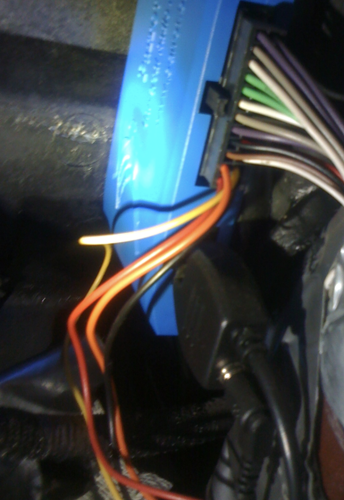

Hab grad ein Parrot 3200 LS-Color aus meinem alten V50 gebaut (Siehe Fotos)
Mir ist was nicht klar mit 4 Kabeln, denn ich glaube, ich hab jetzt einen Teil der Wasserfallkonsole abgezwackt, kann das aber nicht sofort prüfen, da die Batterie des alten V50 fast leer ist.
Es führen ein rotes, schwarzes, oranges und gelbes Kabel vom Blauen Kästchen des Parrot in das Wageninnere.
Das gelbe Kabel scheint irgendwo in Richtung Kofferraum zu ziehen.
Das rote Kabel ging in Richtung Zündung.
Das scharze und orange Kabel ging auch irgendwo in Richtung Elektronik.
Ihr seht die Kabel deutlich auf den Fotos.
Da diese Kabel vom Wagen ins Parrot verliefen, und ich sie jetzt abgezwackt habe, frage ich mich, wohin diese Kabel jetzt ohne das Parrot im Volvo hinführen müssen. Oder kann ich die einfach in der Luft lassen?

Die Leitungen mit den Sicherungen führen Spannung, schwarz dürfte Masse sein und gelb evt. zur Antenne (nicht sicher).
Allerdings ist es nicht so schlau Spannung führende Leitungen unisoliert zu lassen.
Habe eine Einbauanleitung gefunden, leider sind die Leitungen nicht beschrieben - wo sie angeschlossen werden.

und nun die Vermutung, dass das gelbe Kabel irgendwo hinten zu einem Verstärker oder Lautsprecher geht. Das würde Sinn machen, denn alle Lautsprecher, auch die hinteren, wurden jeweils beim Telefonieren von der Musik abgeknipst.

Denke nicht, die Leitungen sind sind entsprechend angeschlossen ... die Enden hängen jetzt frei und so lange die Spannung führenden nicht an Masse kommen passiert da auch nichts.
Isoliere die abgetrennten Enden mit Iso-Band und gut ist.
Und gelb wird tatsächlich am Verstärker angeschlossen, der im Heck montiert ist - allerdings nur bei der High Performance Anlage.

Bei dir wurde ein externer Lautsprecher angebracht, deshalb anders als üblich.
Die gelbe Leitung sollte die Mute Schaltung sein ( die beschriebene Funktion der stummgeschalteten Musik)
Die zwei Leitungen mit den Sicherungen, wie bereits gesagt wurde, sind die Stromleitungen. Vermutlich einmal schaltplus und einmal Dauerplus. Schwarz ist klassisch Masse.
Sollte also keine Fehlfunktionen hervorrufen. Bitte aber auf die Kollegen hören und die losen Kabel isolieren! Schrumpfschläuche eignen sich hierfür auch sehr gut.
Also die rumbaumelnden Kabel des alten Volvo hab ich isoliert, und alles wieder zugemacht. Display, Radio, Klimaanlage etc. funkt alles.
