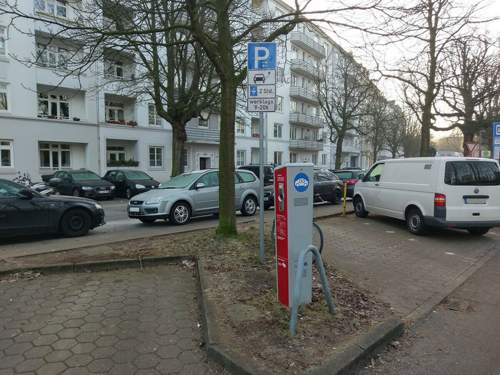

In Hamburg werden aktuell viele Ladesäulen allein mit dem Schild "Parken - Mitte" ausgestattet um jeweils rechts und links neben, bzw. vor und hinter der Ladesäule, jeweils einen Stellplatz für elektrisch betriebene Fahrzeuge zu reservieren. Auch hier werden die relevanten Pfeile von der Polizei völlig fehlgedeutet.
Beispiel: https://www.polizei.hamburg/service/6808000/e-kfz/
...und dann soll noch einer sagen, die Verkehrsteilnehmer haben ein Problem mit der Interpretation der Pfeile.
