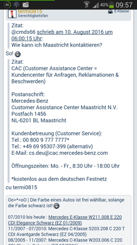

Ich benötige mal die Hilfe des Forums:
Ich möchte mich beim Mercedes-Benz Customer Assistance Center Maastricht über das unverschämte Angebot fürs Umstellen der Parktronic der NL Hannover beschweren (siehe weiter vorn). Über das Kontaktformular der Homepage komme ich nicht weiter. Kennt einer von euch die E-Mail Adresse?
Hier
Screenshot-2016-08-10-09-57-43
@silberx1 schrieb am 10. August 2016 um 16:54:36 Uhr:
Hier
Vielen Dank!!
gerade eben hat es über das Kontaktformular geklappt!
Gruß Peter302010
