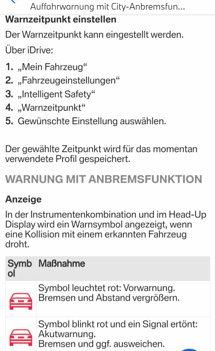

Hatte nun schon zwei Unfälle weil die Park-/Abstandsensoren zu spät ansprachen. Sie piepsten erst als ich die anderen Fz schon berührt hatte. Dies habe ich auch schon von anderen BMW-Fahrern gehört. Bei meinen früheren Mercedes waren die Signale viel früher und exakter. Im Bordcomputer habe ich die Warnung auf FRÜH eingestellt. Die Werkstatt kann die Empfindlichkeit angeblich nicht besser einstellen. Habt ihr dafür eine Möglichkeit?

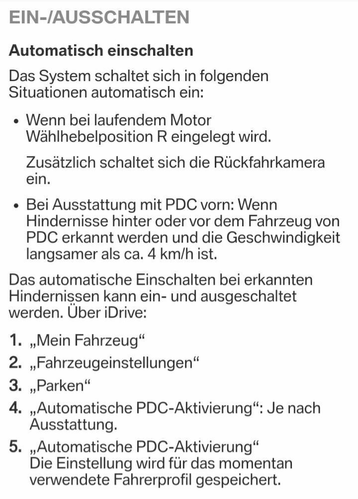

Ich finde die automatische Aktivierung vorne auch manchmal zu spät (von "nichts" auf rot und Dauerton).
Man kann natürlich selbst beim Annähern ans Hindernis (falls es einem bewußt ist) durch Druck auf die P-Taste die PDC gezielt aktivieren. Drückt man aber zu oft oder sonst irgendwie falsch, kann man so auch die automatische Aktivierung völlig abschalten. Dann macht man es schlimmer als zuvor.
Okay, Parksensoren vorne funktionieren erst wenn man den Rückwärtsgang eingelegt hatte oder man es manuell aktiviert. Verstehe trotzdem das Problem nicht.

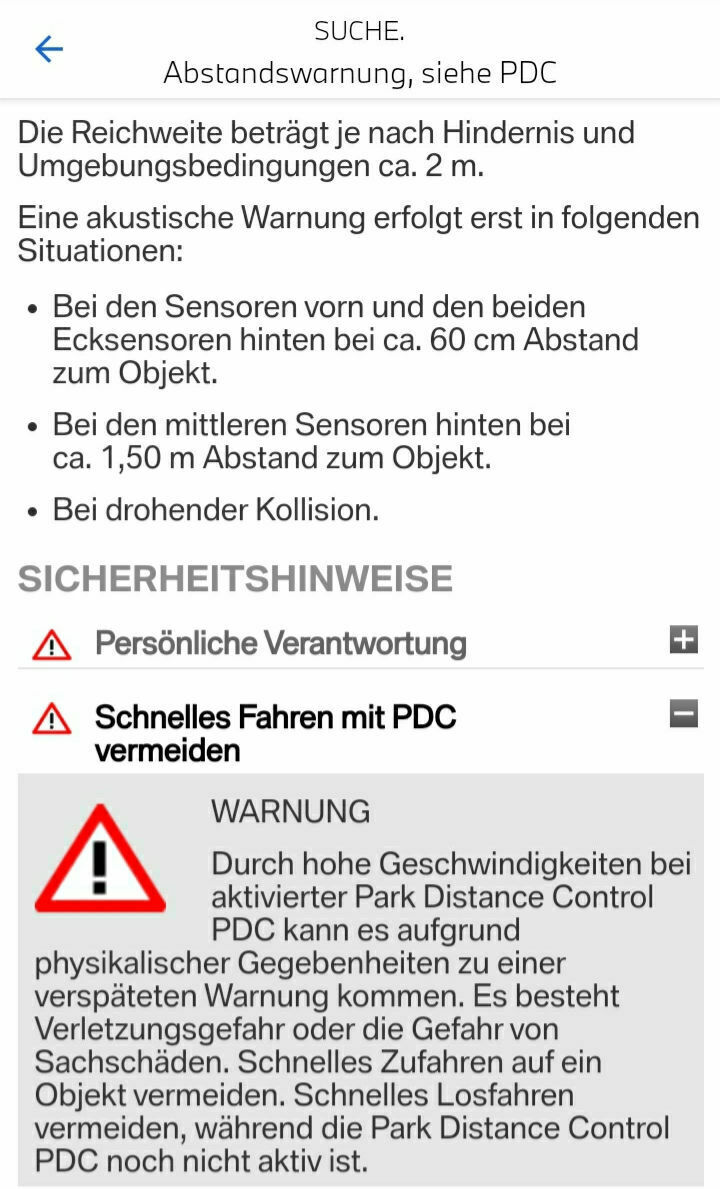

Mir kommt ein anderer Verdacht: was sich einstellen lässt, ist die Empfindlichkeit des Kollisionswarners. Der hat aber mit der PDC nichts zu tun.
Vergleiche mal die Beschreibung der beiden Systeme in der Bedienungsanleitung.
Für die PDC lese ich, dass man zur ganz offiziell max. 4km/h fahren darf.
BMW F45 Bedienungsanleitung PDC 1
BMW F45 Bedienungsanleitung PDC 2
BMW F45 Bedienungsanleitung Auffahrwarne

Bei meinem F46 sprechen die auch bei Vorwârtsfahrt an. Man darf nur nicht über 4km/h fahren.
@petrolheadx schrieb am 14. November 2021 um 10:02:18 Uhr:
@Detlef0962 schrieb am 13. November 2021 um 22:11:22 Uhr:
Und es sollte auch aktiviert sein im Menü.
