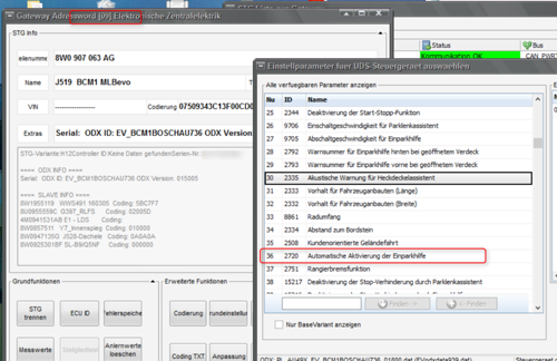

Im Modelljahr 2017 ist es per MMI deaktivierbar, ich habe MJ 2016 und habe es mir per VCP rausgecoded, weil mich die Funktion nervte.

@einjedermann
Was hast du genau rauscodieren lassen?
Grüße Happy

Genau, beim B9 geht die Einparkhilfe Plus von alleine an, und seit Modelljahr 2017 im MMI ist das ganze wieder abschaltbar.
Für alle MJ2016 Fahrer: Codierung siehe Anhang (STG-09; Automatische Aktivierung der Einparkhilfe, auf Aus).
Erfordert eben Codier-Soft- und Hardware, wie z.B. VCP.
VG
