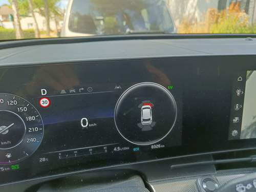

Habe bei mir festgestellt dass 2 Parksensoren, sprich die beiden vorderen Linken nicht funktionieren!
Am Freitag war mein Auto deswegen in der Werkstatt. Als ich den Wagen wieder abgeholt habe hat man mir mitgeteilt das der Mechaniker aus der Werkstatt meinte die wäre nicht immer aktiv! Worauf ich erwiderte dass die beiden noch nie funktioniert haben. Man könne dazu nicht mehr dazu sagen aber ich sollte das mal beobachten! Ich wiederholte mich und sagte sie haben noch nie funktioniert und warum funktionieren dann die anderen 10 Stück IMMER!

Piept es nicht, obwohl ein Hindernis nahe ist und eine Kollision droht, oder meinst du nur die Anzeige im Display?
Wenn das die ganz äußeren sind, dann sind die doch zum automatischen Einparken. Dann werden die auch nicht angezeigt.
Themenstarteram 10. Juli 2023 um 17:39
die beiden Linken vorne piepen nicht und es wird im Display nicht angezeigt. Meine Frau ist mal um den Wagen gelaufen und hat jeden Sensor abgedeckt. Die Beide auf dem Foto machen nichts.

Hallo automatischen Einparken hat der NQ5 nicht. Lediglich vor und zurück fahren.
Die anderen 3 äußeren Sensoren rund um den Wagen funktionieren.

Bei mir funktionieren die äußersten beiden vorderen und beiden hinteren nicht. Haben noch nie funktioniert. Der Serviceleiter bei kia meinte, das wären keine einsparksensoren sondern Sensoren für die parklückenerkennung.
Wofür bräuchte ich die wenn er keine Parklücke erkennen kann? Kam keine Antwort drauf.

Der Kia deckt mit seinen Parksensoren alle notwendigen Bereiche ab! Die seitlichen Sensoren sind für die Querverkehrswarnung und Toteinkel zuständig
Bei meinem Picanto waren am Anfang alle 3 Sensoren defekt (Neuwagen). Wurden auf Garantie getauscht und seitdem funktionieren sie problemlos.
Bei meinem MHEV piepen alle Sensoren und im Display werden die entsprechenden Bereiche auch angezeigt, wenn bei laufendem Motor, die Fahrstufe „D“ bzw. „R“ eingelegt ist.
So muß das IMO auch sein.
Wenn es bei einzelnen Sensoren nicht piept, würde ich davon ausgehen, dass ein Defekt vorliegt.
Hab spontan mal meine Frau ums Auto gehen lassen. Haben alle gepiepst und wurde auch angezeigt. Nicht zu verwechseln mit den Sensoren für vorbeifahrende Fahrzeuge, oder den Querverkehrswarner, die allerdings auch alle bei mir funktionieren.

d.h das auch die äussersten sensoren bei objekten piepsen?
@Tobijay schrieb am 12. Juli 2023 um 19:13:49 Uhr:
Ich bin mir nicht sicher was du mit äußersten Sensoren meinst. Genau genommen hat er, soweit ich weiß, nur 8 (4 vorne und 4 hinten) , der Rest wird über Radar und Kamera überwacht und signalisiert (Außenspiegel, Video, Lenkrad, akustisch)
