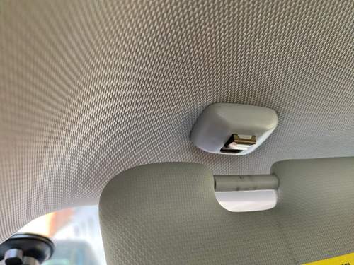

der vordere rechte Parksensor meines A3 gab einen ständigen Piepton von sich, unabhängig davon, ob ein Gegenstand vorhanden war. Dieses Verhalten zeigte sich etwa einen Monat lang und plötzlich schien es wieder einwandfrei zu funktionieren.
Um zu überprüfen, ob das Problem durch Schmutz verursacht wird, habe ich das Auto zuvor gereinigt, aber das Piepen ging immer weiter. Hätten Sie Vorschläge, was könnte das Problem sein? Oder würden Sie vorschlagen, zur Diagnose ein KFZ-Werk aufzusuchen?
Und könnte jemand bitte mir sagen, wie das kaputte Teile auf dem Bild heißt? Ich muss das auch ändern :/
Vielen Dank im Voraus für eure Hilfe
1
3 Antworten
Hallo, das ist der Halter für die Sonnenblende. Ist bei mir auch schon mal gebrochen. Kannst du einfach selbst austauschen.
https://shop.ahw-shop.de/...-halter-fuer-sonnenblende-innen-mondsilber
Bei unserem Parksensor (vorn rechts neben dem Kennzeichen, MJ2017) war ein Steinschlag die Ursache. Der Lack hatte sich von außen nicht sichtbar irgendwie gelöst und somit gab es mit jedem Einschalten der Rückfahrkamera einen Ton und die Anzeige des Sensors signalisierte Vollkontakt. Der Sensor wurde getauscht und alles war wieder okay. Schau dir also mal den Lack am Sensor an.

Danke. Ich glaube, dass es keine Absplitterungen/Steinschlag gab, da ich es mir sehr genau angesehen habe. Ich werde morgen ein Foto machen und es mit euch teilen.
Im Moment funktioniert es einwandfrei. Es war sehr ärgerlich, da die Intensität bzw. der Pegel des Tons von Audi nicht reduziert werden durfte. Sie können sich also vorstellen, dass ich beim Schalten in den hinteren Gang ständig einen Piepton von vorne hören musste.
