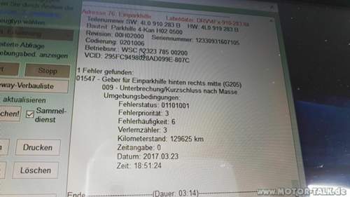

Moin, seit einiger Zeit spinnt mein Parksensor hinten (rechts Mitte). Mal funktioniert er, mal wieder nicht, dann höre ich beim starten einen lauten und langen Piepton und beim rückwärts fahren hab ich weder eine akustische, noch eine optische Rückmeldung. Es liegt auch nicht am Dreck oder bestimmten Temperaturen, es ist Zufall ob er geht oder nicht.
Meint ihr reicht es den Sensor zu tauschen, möchte ungern den Sensor neu machen und dann ist das Problem immer noch da? Nicht daß es ein Wackelkontakt im Kabelbaum oder sowas ist, oder wäre dann eine andere Fehlermeldung vorhanden?
Beim Auslesen mit VCDS kam folgendes heraus:

Bei mir war es zweimal so das der im Fehlerspeicher angegebene Sensor tatsächlich defekt war.
Betroffenen getauscht und das PDC funktionierte wieder.
Hätte ich auch schon gemacht, so teuer ist das ja nicht, aber erstens ist da schwer ranzukommen (habe keine Hebebühne zur Verfügung), und zweitens muss ich den Sensor ja auch noch lackieren, deswegen wüsste ich gerne vorher ob das wirklich nur am Sensor liegt.
Wozu Hebebühne ? Du kannst die Heckstoßstange (mitte und eine Seite) lösen und mit 2 Handgriffen den defekten Sensor tauschen.
Eine Spraydose mit passendem (extra angefertigstem) Lack kosten 20 Euro, ein Sensor bei eBay auch 20,- Euro
....deswegen wüsste ich gerne vorher ob das wirklich nur am Sensor liegt.
Keiner hier ist ein Hellseher ! Ich habe Dir von meiner Erfahrung berichtet ! 😉

EPB einlegen und Rückwärtsgang einlegen... dann mit Ohr oder Finger prüfen welcher nicht mehr tackert.
Das Problem hatte ein Bekannter. Den Sensor getauscht aber Fehler noch da. Dann kam der nächste Sensor und danach alles ok.

Ich habe vor 2 Tagen auch das wieder gehabt. Den rechten mittleren Sensor getauscht und alles wieder ok. Übrigens muss man nicht mal die Stoßstange für die hinteren Mittleren Sensoren abmachen. Ihr legt euch einfach auf dem Parkplatz unters Heck und schraubt vom Diffusor die 3 Schrauben ab. Dann kommt man ganz leicht an die (zumindest mittleren) Sensoren. Ich habe es in 5 Min getauscht:-)
Und die Sensoren gibt es meißtens schon in passender Farbe für 15 EUR bei ebay.
Ich komme da nicht ran da ich eine S-Line Stoßstange habe. Die geht sehr weit unter das Auto. Durch den Ausschnitt der AHK geht es auch nicht.
Die äußeren kann man wechseln wenn man den ESD (nur den Halter) ab schraubt und runter hängen lässt.
