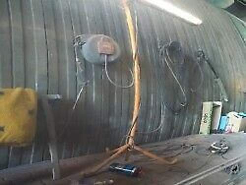

Schau Dir die Tür draußen bei Tageslicht an (nicht in der Werkstat,nicht am Abend wenns schon fast dunkel ist)
Schau auf höhe der Kante/Beschädigung und such dir einen Anhaltspunkt der sich in der Tür spiegelt,dann geh mit dem Kopf hin und her,im Spiegelbild siehst Du dann sofort ob noch eine Unebenheit zurückgeblieben ist.
Anbei ein Bild von einer Spiegelung im Lack,wenn Du da mit dem Kopf wie beschrieben hin und her gest siehst Du alles im Lack.
Link zum Bild: http://www.motor-talk.de/.../entrosten-und-lackieren-t3379073.html
