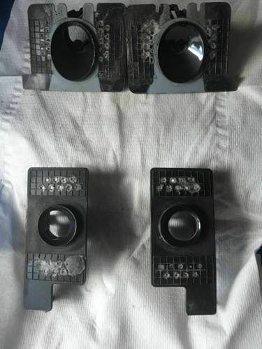

hier ist zu beachten das die Abdeckungen für die Vorderen Sensoren nicht einzeln zu kaufen sind !! also muss wenn es original sein soll, eine neue Stoassstange her !!
Abdeckung ? du meinst die halter?
Nein er meint die Dinger die im Bild zu sehen sind.
Ich hab das Set vor mir liegen und genau das ist mein Problem. Hab von ein gehört das er eine alte Stoßstange ausgeschlachtet hat. Ansonsten neue Stoßstange.

Ich hab nun die Orginal Halter besorgt falls jemand Interesse daran hat könnte ich bei einen 3D Druckunernehmen anfragen ob die das nachdrucken können. So mein Gedanke
@esprit70
Guckt mal hier Leute ich hab die Halter nun da
Und komischerweise steht auf jedem Halter eine Teile Nummer könnte die Vlt. Mal jemand über prüfen @Scotty18 oder @combatmiles Vlt. Vielen Dank
4g0807125lh
4g0807126rh
4g0807129lh
4g0807130rh
weil rechts und links sowie vorne und hinten verschieden sind
Das ja logisch es hat doch aber gehießen das diese Halter nicht einzeln bei Audi gibt.
Die hat mir auch ein teilehändler bestätigt.
Die Halter gib es trotz Teilenummer leider nicht zu kaufen.
3D Druck ist eine gute Idee nur, müsste allerdings mittels ein SLS Druck erstellt werden, die Schmelzverfahren halte ich aufgrund der Thermischen belasten für ungeeignet.
Dann bleibt noch das Problem dass die Halter lackiert werden müssen, alle 3D Verfahren hinterlassen eine recht raus Oberfläche, klar könnte man Füller spritzen, dann muss es aber wieder sauber verschliffen werden, was bei der Geometrie sehr schwer werden dürfte.
Wer einen guten Draht zu seinem :-) hat bekommt die Teile vielleicht aus dem Schrott...
Die Dinger auf dem Foto sind gebraucht, wurden einfach von ner alten Stoßstange abmontiert/gerissen...
Die gibts halt leider nicht einzeln..
