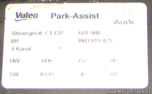

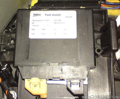

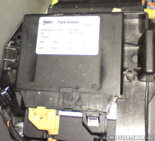

Du findest es hinten rechts. Du benötigt ein Steuergerät ohne Index A , B , C und ect. sprich du braucht den prototyp. Finden kannst es nicht bei Audi sondern nur bei einem teile verwerter oder in der bucht.
Die software version muss eine X version sein also auch ein prototyp. Dann funktioniert es auch.
Audi hat die Steuergeräte dann später beschnitten damit nur "PDC hinten Optisch" nicht geht und die verbraucher den APS Vorne+Hinten kaufen.

Richtig. Werde die tage auch ein Bild von meine Steuergerät hochladen damit du die TN und die SW Version sehen kannst und danach suchst.
VG.
P.S.
Wenn du dann den richtigen gefunden hast muss der nur noch über VCDS für die OptischeDarstellung frei geschaltet werden.
Die neueren mit Index A und ... lehnen die Codierung ab.

Valeo Steuergeraet 1
Valeo Steuergeraet 2
Valeo Steuergeraet 3
@ochse001
Da die PDC nachgerüstet ist kannst du die optische Darstellung so und so vergessen!
