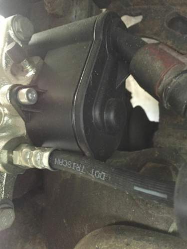

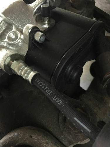

Also besser bekomme ich es nicht fotografiert.
Teilenummer o.ä. Für mich nicht sichtbar.
Auf den Fotos sieht man leider nichts, die andere Seite bekommt man nicht fotografiert?
Es kann auch ein Kabelbruch sein und der neue Motor ist zusätzlich lauter. Ich habe es auch so verstanden, dass die Fehlermeldung vorher schon da war, vielleicht war der Motor gar nicht defekt und wurde aufgrund eines Kabelbruchs/Wacklers getauscht.

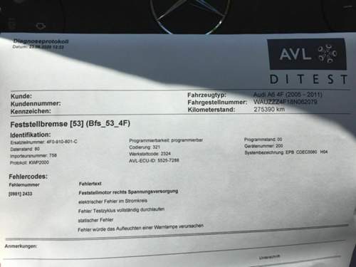

Ich war jetzt bei der Werkstatt und folgendes ist rausgekommen das der rechte (Beifahrerseitige) Stellmotor jetzt den Dienst quittiert hat. Also, Ursache gefunden und wird zeitnah erledigt.
Dankeschön nochmal an alle! :-)
Zufälle gibt es. Der Motor auf der anderen Seite war aber tatsächlich defekt oder wurde sich bei der Seite vertan? Allerdings hätte das dann gleich beim anlernen auffallen müssen.
Ich denke mal das der linke tatsächlich defekt war.
Weil nach Abholung der ersten Reparatur, waren im FIS keine Fehlermeldungen, alles wunderbar und dann eine Woche und 300 KM später ging wieder das gepiepse der EPB los. Naja Zufälle kann’s geben... wird gemacht und weiter gefahren das Wägelchen:-)
