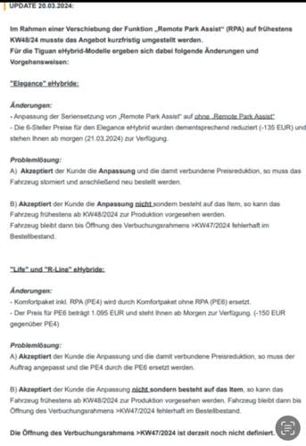

So steht’s in der Bestellbestätigung für meinen PHEV Elegance
Kann man jetzt den Pro im Hybrid Elegance nicht mehr konfigurieren? Taucht nirgendwo mehr auf
Wie gesagt, bei meiner Bestellung (Elegance Hybrid) steht der Pro (8A5) als Serienausstattung drin und kann dementsprechend nicht konfiguriert werden.
Und auch wie bereits gesagt: Für einen kurzen Zeitraum war das auch im Konfigurator. Jetzt nicht mehr.
Wir brauchen da auch gar nicht weiter diskutieren. Es wäre nicht das erste Mal im Konzern, dass Dinge plötzlich nicht mehr konfigurierbar und bestellbar sind.
Side Assist im Golf, Area View im Octavia, nur um die 2 gröbsten Kandidaten zu nennen.
Ich habe gerade ein Update bekommen 🙂
@bobbele schrieb am 21. März 2024 um 18:47:17 Uhr:
Das heißt ja das alle Hybrid-Bestellungen storniert werden, falls man nicht bis Ende November warten will?
Ne, entweder du wartest bis KW48 oder du bist okay damit, keinen RPA zu bekommen.
@newty schrieb am 21. März 2024 um 19:49:55 Uhr:
Sag ich ja - wenn ich keinen RPA brauche bzw nicht warten will, muss beim Elegance das Fahrzeug storniert und neu bestellt werden. So steht es da.
Ja, aber ich denke mal, dass das eher den internen Bestellprozess zwischen Händler und Werk betrifft und man da nicht den ganzen Rattenschwanz mit Finanzierung/Leasing und so weiter neu aufrollen muss.
Aktuell werden ja auch noch keine Hybriden gebaut, also sollte man auch keinen Warteschlangenplatz verlieren.
Also ich hab bisher keine Info bekommen dass sich bei meinem PHEV was ändert diesbezüglich

Ich auch nicht. Mein Verkäufer war heute leider nicht da. Kann aber wohl sein, dass die ersten Bestellungen durchgehen. Montag soll ich Info kriegen.
Ich würde auf das rpa verzichten.
Ich nehme an / hoffe / das dieses "Item" dann als Update später nachgekauft werden kann.
Warten auf KW48+ will ich auf keinen Fall!

@Schmeddi schrieb am 23. März 2024 um 16:05:37 Uhr:
@Lausitz2023 schrieb am 23. März 2024 um 15:32:37 Uhr:
Aber wenn die ersten Bestellungen durchgehen, ist das doch auch falsch oder? Wird ja Gründe geben, dass es gecancelt wurde…

Schreib mal bitte, was Dein Händler gesagt hat. Wäre ja interessant zu wissen, falls die ersten Bestellungen noch so durchgehen würden.
Auch wenn ich die Hoffnung verstehe…
Es gibt keinen nachvollziehbaren Grund, warum eine Handvoll Tiguan das „vorab“ bekommen sollten und dann das Feature für alle anderen Fahrzeuge erstmal nicht bestellbar ist.
Das liegt vielleicht an der aktuellen Verfügbarkeit seitens VW. Wenn Lieferschwierigkeiten bestehen, wird der Verbau halt entsprechend kanalisiert, um möglichst viele Autos ausliefern zu können
