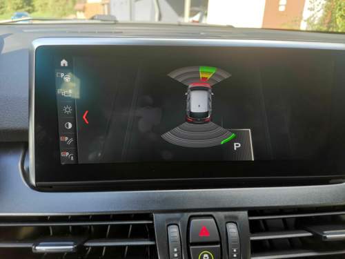

Hallo, ich bin neu hier im Forum. Seit 4 Wochen besitze ich einen AT 220, den ich als Jahreswagen gekauft habe. Was mich an ?iesem Fahrzeuge nervt, ist folgende Situation: Beim Stopp an der Ampel spricht der Parkassistent von alleine an. Die Parksensoren warnen vor den Fahrzeugen vorne und hinten. Setzt sich die Fahrzeugekolonne in Bewegung ist dann wieder Ruhe bis zum nächsten Halt. Das ist echt nervig! Durch Drücken des Schalters für den Parkassisten kann ich wenigstens bis zum nächsten Stopp für Ruhe sorgen. Kann man den Parkassistant dauerhaft abschalten?
Bei der Probefahrt war alles in Ordnung! Problem ist, der Händler ist ca. 300 km entfernt. Ich weiß, daß noch Werksgarantie besteht.

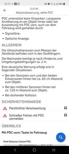

Wenn du so dicht auffährst, ist das normal.
Das ist auch nicht der P-Assi sondern die normalen Piepser/PDC
Wenn du ausreichend Abstand hältst, dann sind die vllt. falsch eingestellt und ich würde in die Werkstatt, solange noch Garantie da ist.

Die Funktion soll einen vor Kollisionen mit übersehenes Hindernissen auch nach vorne schützen. Das System prüft also die ganze Zeit den Abstand- nur merkt man davon nichts, da es nicht angezeigt wird.
Ist man nah genug an einem Hindernis, so wird es entsprechend auch angezeigt.

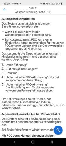

Hier....

Vielen Dank für die schnellen Antworten. Dadurch konnte ich mein Problem lösen. Ursächlich Schuld war der gesetze Haken für die autom. PDC Anzeige (siehe Anlage). Jetzt funktioniert alles so, wie ich es mir vorgestellt habe. Kein Dauerpiepsen mehr an der Ampel, wenn der Hintermann/frau zu dicht aufgefahren ist. Und bei Einfahrt in die Garage warnen die Sensoren wie sie sollen.
