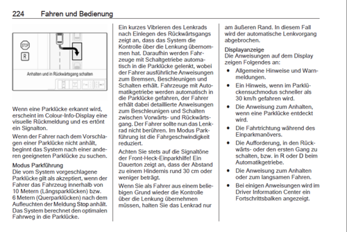

Hier ein Auszug aus der Bedienungsanleitung. Angeblich soll er bei Automatik das Bremsen auch übernehmen.
Zumindest steht da "der Fahrer erhält dabei Anweisungen zum beschleunigen und schalten zwischen Vor und Rückwärtsgang"
