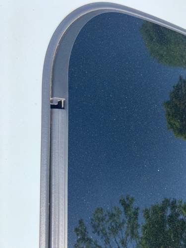

Das Schiebedach ist leider (wie bei fast allen Autos) problematisch. Da gab es glaube ich ganz am Anfang richtig grobe Probleme, da wurde sogar nachgearbeitet. Die Dichtung hinten zieht sich zusammen (schau mal wie groß der Schlitz schon ist) - da geht dann der Dreck rein, ergo ist die Rinne verstopft, es schwappt über und das Wasser sucht sich seinen Weg - evtl. in den Kofferraum, oder in die Rückleuchten...
Das hat aber nichts mit deinem Justierungsproblem zu tun.

Ich meine, er schließt ab 25°C Außentemperatur (via Wetterdaten für den Standort, nicht via Thermometer), sofern die Funktion aktiviert ist. Daher schließt er dann auch in der kühlen Tiefgarage. Für die Dichtungen des Schiebedachs gibt es eine aktuelle Reparatutvorgabe von Volvo, die werden jetzt geklebt. Daher ist das Auto dann auch im Zweifel über Nacht in der Werkstatt, damit der Kleber aushärten kann. Wurde bei mir vor 1 J. gemacht, bislang kein Spalt mehr erkennbar. Was den Regen angeht, bin ich voll bei dir, das fehlt mir auch sehr.

ich habe von meinem Dach ein Foto gemacht; sind das die Schlitze die ihr meint und die nicht da sein dürften oder ist das normal?
Viele Grüße, Markus

...um Gotteswillen, geht ja überhaupt nicht.
Hast du noch Garantie, dann ab zum Freundlichen.
MfG C
PS.: da kommt ja schön der Dreck mit rein und verstopft die Abflüsse.
Viel zu groß! Wenn da Dreck reinkommt (was sicher schon der Fall ist) dann rinnt das Wasser über die Rinne (die ist wie eine Regenrinne - oben offen) und sucht sich seinen Weg. Schau mal in den Kofferraumboden ob da schon feucht ist.
Ich lasse die Dichtungen immer mit Silikonspray ein - du kannst sie auch "schieben" - das würde ich mal machen.
Und dann neue Dichtung verbauen(lassen).
