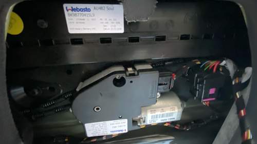

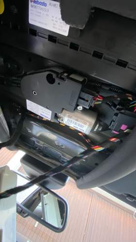

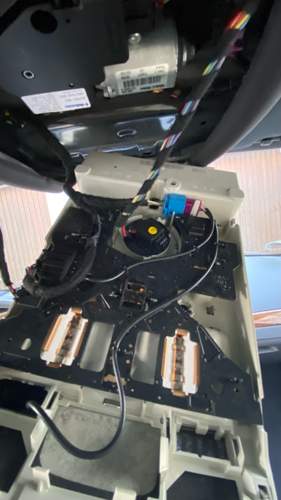

meine Panoramaschiebedach lässt sich nicht mehr öffnen.
Es könnte sein, dass dies ein Bedienungsfehler vom Winter war, hier wurde vermutlich versucht das Dach bei Frost zu öffnen.
Beim Öffnen hört man nur ein leichtes knacken dann ist Schluss.
Der Sonnenschutzrollo funktioniert.
Hat jemand eine Idee was das sein könnte?
Ist evtl. der Motor kaputt?
Danke vorab für eure Unterstützung.
Viele Grüße
Anbei noch ein paar Bilder & Video.

Du könntest mal probieren das schiebedach mit der Notöffnung händisch komplett zu öffnen und sehen ob sich das Dach wieder schließt, bzw wenn es ganz offen ist die Führungen schön schmieren. Bei mir war auch vermutlich etwas in der schiene und beim öffnen hat es auch geknackt, dann hat sich der Anschlag neu gestellt und ich konnte nur mehr eine Stufe öffnen, habe dann das schiebedach mit der Notöffnung komplett aufgekurbelt und das rad auf schließen gestellt und nach vorne gedrückt also die kippschließung so lange gedrückt bis das Dach ganz zu, wieder auf und wieder ganz geschlossen hat und ca. 10 bis 15 länger gehalten, damit sich den Anschlag neu einstellt
Themenstarteram 20. Juli 2023 um 20:13
Danke dir für die Infos, ich werde es am Wochenende ausprobieren und danach berichten.
Themenstarteram 23. Juli 2023 um 19:39
Hallo Nigl, vielen Dank für deine Unterstützung.
Das Schiebedach funktioniert wieder.
Ich musste den Schiebedachmotor ausbauen, da ich das Dach nicht mehr bewegen konnte, auch nicht mit der Kurbel.
Danach hat sich herausgestellt, dass sich die messingfarbige Metallklammer, welche das Ritzel für die Zugseile fixiert, aus der Arretierung herausgedrückt wurde. Vermutlich durch das zu lange Halten des Schiebedachschalters (über 10 Sek.), ist das Schiebedach danach nur rudimentär bedienbar. Ein automatische Abschaltung erfolgte nicht.
Ich habe danach ohne das Dach zu schmieren den Schalter bewegt und das Schiebedach aufgefahren, bis sich wieder das Knacken zur hören war, und das Schiebedach sich nicht mehr bewegen ließ. Das Ergebnis, die Klammer wurde wieder herausgedrückt und ich musste wieder den Schiebedachmotor mit den 3 Schrauben aus und einbauen. Danach habe ich die Führungen ordentlich mit Silicon-Fett transparent von LIQUI MOLY und einem Pinsel gereinigt.
Abschließend habe ich das Panoramaschiebedach neu angelernt und danach hat die automatische Abschaltung funktioniert. Wenn das Schiebedach ohne das Anlernen im rudimentären Modus betrieben wird, (man muss den Schalter immer halten), kann es bei der Endstellung (geöffnet oder geschlossen) zu einen Knacken kommen, d.h. es erfolgt keine automatische Abschaltung und das Ritzel vom Schiebedachmotor dreht durch. Nach dem Anlernen muss man den Schiebedachschalter nur leicht antippen, oder die gewünschte Öffnungsstellung einstellen und das Schiebedach stoppt automatisch. Die Anleitung zum Anlernen von digi_knipser fand ich auch sehr interessant.
