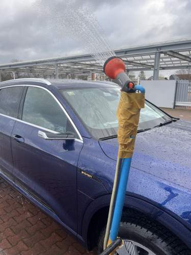

Bei mir hat das nichts mit der Fahrdynamik des E-Tron zu tun. Ich habe lediglich im Stillstand Wassereinbruch. Meine Vermutung ist, dass das Wasser am Glas entlang läuft und vor dort aus auf den Windabweiser und von dort wiederum in den Innenraum, da der Bereich des Windabweisers keine Ablaufbohrungen hat...
Ich habe kurzerhand den Windabweiser ausgebaut und fahre nachher noch durch die Waschanlage.
Mal sehen.
