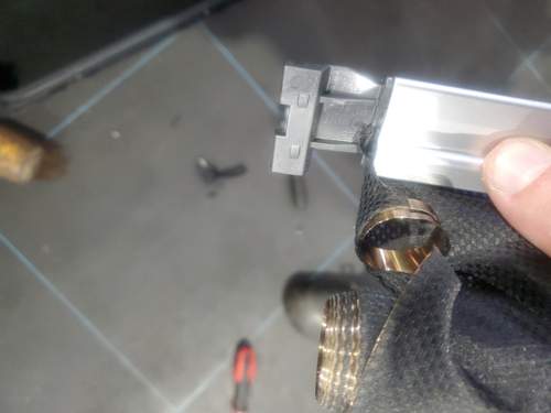

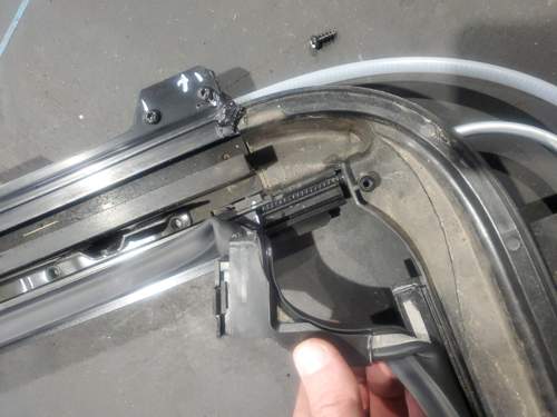

Update zu meinem vorherigen Post:
Sonnensegel kostet im Netz bei einem original VW-Teile-Händler ca. 470€, Teilenummer 3G9877307CKQ9.
Habe es selbst ein und ausgebaut. Ist nur leider mit Ausbau des hinteren Panoramaglasdeckels und dem Absenken des Dachhimmels möglich (zumindest partiell) was dann weite Kosten für Schrauben, Clips, Werkzeug zum lösen der Haltegriffe mit sich bringt…

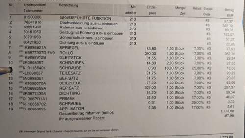

Hier mal die komplette Teileliste mit E-Nummern für einen B7 und Kosten (Netto) für die selberbauer:
Dsc
Für was genau ist die Rechnung? Für den Rollo-Tausch oder für den Tausch von kompletten Rahmen?
"Nur" der Austausch des Rollos!
Das sind ja schon über 1000€ Materialkosten + MwSt.
Montagekosten dann noch mal 770€ + MwSt.
Ich habe damals auf Garantie für den Rahmentausch knapp 2900€ bezahlt. Da wurde das alte Rollo wieder eingesetzt.
Ah ok. Aber wozu braucht man da ne neue Dichtung und Primer?
So wie das aussieht haben die den gesamten Rahmen ausgebaut und dann eben die Dichtung gleich mit gewechselt.
Das Rollo läuft wohl in dem Rahme und ich nehme mal an, dass die Schienen nur gewechselt werden können, wenn man den Rahmen zumindest löst.
Zuerst wollten sie den ganzen Rahmen tauschen haben dann aber gesehen, dass es für die Schienen einen Rep. Satz gibt...
Von daher wird das schon so sein...
Verstehe trotzdem nicht, welche Dichtung da neu gemacht werden muss. Eigentlich kann nur die umlaufende Dichtung auf dem Blechdach gemeint sein (deshalb auch der Primer), aber das macht gar keinen Sinn. Da muss man beim Rollo-Tausch überhaupt nicht ran.
Die Teilenummer ist von der Karosseriedichtung rundum. Ein Posten sagt ja auch Rahmen ausbauen, da wird eben die Dichtung neu gemacht worden sein.
