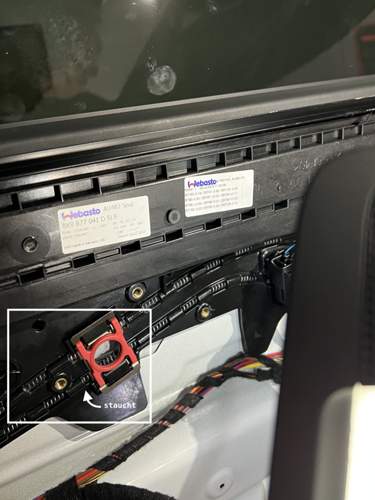

Guten Tag liebe Motortalk-Community!
Es ist wieder soweit, die Diskussionen zum Schiebedach / Ausstelldach oder auch Panoramadach genannt können wieder losgehen. Bei den einen hochgelobt (auch bei mir bis zuletzt ;)), bei den anderen verflucht...
Nun hoffe ich auf einige Tipps von denen, die dieses "Drama" schon hinter sich haben. Das zumindest schlimmste in meinen Augen ist geschafft. Der Dachhimmel ist entfernt, mit viel Mühe und Geduld gut machbar. Anleitung folgt, falls sich das einer wünscht (A4 B8 Baujahr 2010). Zu zweit ca. 3-4h Arbeit.
Jetzt kommen wir zum eigentlichen Problem: Geäußert hat sich das Ganze durch ein verkeiltes öffnen des Schiebedachs in der Kippstellung. Danach war das komplette öffnen über den Drehschalter nicht mehr möglich. Auf den Bildern zu erkennen, handelt es sich um die vorderen Seilzüge, bzw. um den vorderen Seilzug, der durch den Motor gesteuert wird. Hier ist zu erkennen, dass beim Öffnen des Panoramadachs dieser eine Seilzug / Bowdenzug am Ende kurz vor dem Motor gestaucht wird und sich in der Führung "knickt". Dadurch wird auch der Motor etwas nach unten gedrückt. Die Ursache hierfür konnten wir leider nicht ermitteln.
In meinen Augen kommen daher zwei mögliche Fehler in Frage:
1. Der Seilzug staucht an dieser Stelle, weil er am Ende, wo es zur Dachführung hingeht (nicht sichtbarer Teil) blockiert wird.
oder
2. Der Seilzug staucht an dieser Stelle, weil er sich genau dort verkeilt.
Leider kann ich ohne die vorhandenen und intakten Dichtungen zu zerstören nicht rausfinden, ob der Zug an eine der Führungen klemmt. Dafür müsste das Dach geöffnet sein, was aber weder elektrisch noch mechanisch per Notkurbel funktioniert.
Falls das gesamte Dach ausgetauscht werden müsste, bzw. es dafür ausgebaut werden muss, wäre ich für Informationen dafür auch sehr dankbar. Hier kommen mir Fragen wie: Ist das Dach an sich verklebt oder eher verschraubt? Müssen Dichtungen ersetzt werden, wenn es zum Aus-/Einbau kommt?
Hatte jemand eventuelle schon mal genau dieses Problem?
Ist es irgendwie möglich das Dach trotzdem zu öffnen, bzw. den Bowdenzug auszutauschen?
Ich freue mich auf ein paar konstruktive Antworten!

Gibt keine Einzelteile, nur den Rahmen komplett.
Bist nicht der erste, die Sufu liefert genug Ergebnisse dazu.

Mein Dach ist jetzt zu und bleibt wohl auch für immer zu… wenigstens geht das Rollo noch und es bringt etwas Lichteinfall
