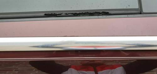

Hallo Leute,
Habe grad dich Zufall entdeckt, dass die Dichtung vom PD nen ca. 3 cm langen Riss hat ( siehe Bild). Es handelt sich dabei um die Dichtung von dem hinteren (feststehenden Teil). Komischerweise ist auch nur die Dichtung betroffen und nicht Glas, Lack oder Reling. Habe das Auto erst seit 4 Wochen, ist nen Jahreswagen. Und mir ist das definitiv nicht passiert.
Hat jemand schon mal ähnliches gehabt oder könnt ihr euch vorstellen wie es dazu gekommen sein könnte?
Ist das nen Garantiefall oder geht das wohl auf meine Kosten und was wird es wohl etwa beim freundlichen Kosten?
Viele Grüße
Hallo Black Cougar,
Sah alles schlimmer aus als es letztlich war. Es musste nicht das halbe Auto zerlegt werden. Es wurde der Himmel abgesenkt und der hintere Glasdeckel ausgebaut und die Dichtung zu erneuern. Auto war 2 Tage in der Werkstatt. Gekostet hat es (für mich) erträgliche 270€ wobei der freundliche und ich uns die Kosten geteilt haben, da weder ich noch er ausschließen konnte das der Fehler schon bestand.

Mich hat es vorgestern auch erwischt!
Eben war ein Gutachter der Versicherung da. Jetzt heißt es abwarten. Hab auch Teilkasko mit 150 SB
20201209
Kann man sowas über die Versicherung machen ?
Werden wir sehen. Bei mir war es definitiv ein Tier, die reste der dichtung liegen ja noch da und man sieht das es angeknabbert wurde!
Da bin ich mal gespannt. Ich habe meins bisher so gelassen.....
Willkommen im Club der Mardergeschädigten!
Ich hatte in meiner TK Marder mit drin. Schaden wurde auf 480€ incl. Wasserabweiser vorn links geschätzt.
Da ich 300€ SB hatte ist nicht viel "übrig" geblieben. Ich habe es so gelassen.
zur Info: VW hat für dieses Schadenbild sogar eine TPI angelegt, wonach davon ausgegangen wird, dass es durch Tiere (in der TPI konkret von Krähen) verursacht wurde. Gewährleistungsabrechnungen des Freundlichen werden vom Werk rückbelastet.
Nicht erst dadurch bekommt die TK -ich habe mir 0,-- SB gegönnt- eine wirklich wichtige Bedeutung.
Ich hatte das gleiche Problem. Habe es der Versicherung gemeldet. Die Dame meinte die Dichtung vom Panoramadach wäre nicht mitversichert. Deswegen wurde es abgewiesen (Versicherung: BavariaDirekt)
