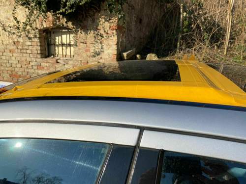

Wenns gar nicht mehr geht einfach oben Folie drüber, verliert man nix bei.
