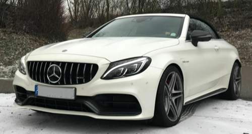

Hab heute mein 63s Cab umgerüstet ????
Original Frontteile (Grill und Airintakes) von Kunzmann samt Einbau 800 €.
Hat sich gelohnt....
2019-01-24-10-19-55
Frontal
@leachim60 schrieb am 24. Januar 2019 um 12:17:33 Uhr:

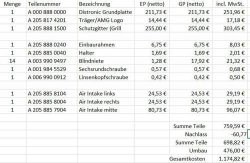

Das Kunzmann-Internetangebot liegt ja bei 539€ für den Kühlergrill (für Distronic + Kamera, incl. AMG-Logo und Grundplatte) und 149€ für die drei Air Intake. Sind Insgesamt dann 688€.
Bei „meinem“ Händler statt 727,04€ dann „nur“ 668,85€. Ja ich weiß, nicht gerade prickelnd. :D
Das war dies was ich angefragt habe.
Angeblich würde das für den Umbau aber noch nicht ausreichen und es müssten noch folgende Teile dazu.
  • A2058880240 Einbaurahmen 1 St.
  • A2058850040 Halter 1 St.
  • A0039909497 Blindniete 14 St.
  • A0019845529 Sechsrundschraube 1 St.
  • A0069900912 Linsenkopfschraube 1 St.
Als Arbeitsleistung stehen dann noch 400€ zzgl. MwSt. bzw. 476€ incl. MwSt. an.
Mit den oben genannten zusätzlichen Teilen würde der Umbau dann insgesamt 1.174,81€ incl. MwSt. kosten. Siehe dazu auch den Anhang.
Da ich aber Zugang zu einer für mich kostenlosen Hebebühne habe, bin ich nun doch ernsthaft am Überlegen ob ich nur die Teile bestelle und den Umbau selbst durchführe. ;)
Auflistung Kosten
