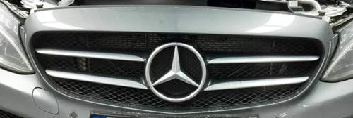

Hallo habe heute den Grill Umbau gemacht
Stoßstange muss dafür abgebaut werden
Hat alles super gepasst

Hey Nino! Bei Germancarparts.eu
Danke @blackamgc43 !!
Hab meinen gestern auch verbaut, bestellt beim o.g. Anbieter.
Passgenauigkeit war in Ordnung.
Es muss jedoch definitiv die gesamte Stoßstange ab, ansonsten hätte ich den Grill niemals ausgetauscht bekommen.
Und frickelig war es auch noch, naja jetzt ist er drin und sieht gut aus.
Hatte nur mal kurz Fehler wegen dem Abstandsradar bzw. Bremsassi, hat sich aber wieder von alleine erledigt, warum auch immer :D

Ich hatte (wohl schon als erster) seinerzeit den Panamericana nachgerüstet.
Völlig problemlos, paßgenau. Montagezeit incl. eines neuen Steinschlagschutzgitters
incl. Lackierung inb Mattschwarz (vorm Kühler), Aus-/Einbau total exakt 45 Minuten
(von einem Karosseriebauer)

Ja genau, gibt auf jeden Fall für den Facelift den Grill, sonst hätte ich den ja auch nicht einbauen können. :)

Ist ein Vormopf ohne 360 ° Kamera. Gruß
